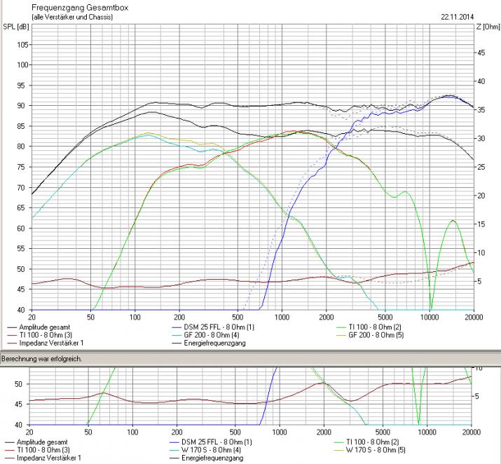

    Natürlich gibts eine Boxsim Datei im Anhang.

    Die GF200er fühlen sich doch ganz wohl in 20 l...qtc sogar bei 0,657 statt 0,81 und 2 bis 3 dB mehr über gesamten Tieftonbereich Breite reichen 26 und Höhe müssen nur etwa 5 cm drauf.
    Edit:
    Hab mal ein wenig rumgespielt..GF200er rein + Impedanzverlauf und Energiefrequenzgang etwas linealisiert. Vielleicht kannst ja was mit anfangen. Die Trennfrequnez GF/TI hat sich etwas erhöht. Um die tiefer zu legen müsste ja ne größere Spule her...die müsste allerdings weniger Widerstand haben :/ Habe es mit einer 1.0 + der 3,3er probier gelegt - geht aber auf Kosten des Wirkungsgrades. Habs hier original belassen. Nur Kondensatoren angepasst.

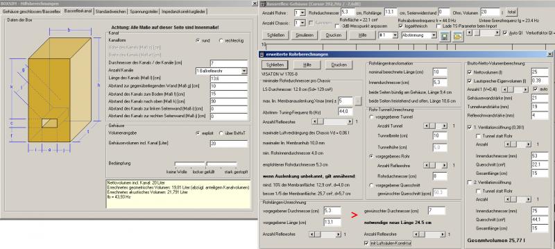

      Aber ich habe keine Ahnung wie man in Boxsim ein Brrohr oder zwei abstimmt.

        Wie du weißt nicht wie man BR abstimmt? Einfach statt geschossen BR wählen und dann z.B. die Abstimmfrequenz von Visaton nehmen,und schauen, ob's dir gefällt

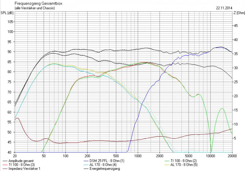

        Habe in deine Version meine glättung beim HT eingebaut und dann nur den Tiefton angepasst. Drei Versionen erstellt:
        W170S in 20 l BR
        AL170 in 20 l BR
        AL170 in 30 l BR
        Die AL wären nicht nur optisch passender als die W...S Sollte sich vielleicht noch jemand durchsehen...wie z.B. Jürgen
        Bider von der W170S in BR und die 30 l Version mit AL170:

          Mir geht es um die Abmessungen des Rohrs. Wie bekommt man das bei Boxsim raus?

            Extras -> Auslegung Refexkanal. Wobei ich nicht ganz verstehe was da raus kommt...
            Vor BoxSim hatte ich nur Subwoofer simuliert - mit BassCADe. Der ist eetwas umfangreicher. U.a. kannst du Anzahl der Rohre umrechnen lassen und rund/eckig. Vor allem interessant, wenn du eine Vorgabe hast (z.B. 5 cm Durchmesser bei 12 cm Länge) und du hast aber nur ein 4,5 oder 6 cm Rohr da. Kann er dann entsprechend umrechnen. Oder auf eckigen Schlitz.
            Habe mal die 20 liter + 44 Hz Abstimmfrequenz (eben gesehen, dass ich damit sogar genau die Vorgabe von Visaton getroffen habe) mal in beide angegeben - nur kommt hier was total anderes raus.
            BosSim meint 13,6 cm bei 7 cm Durchmesser und BassCADe 24,5. Dort wird bei einem errechneten optimalen Durchmesser von 5,3 cm eine Länge von 13,1 angegeben. Bisher hatte ich immer nur mit BassCADe berechnet... vielleicht kann einer erklären was ich in BoxSim falsch eingegeben hab?
            Wenn ich bei BassCADe in der BR-Simu zwei Chassis + 40 Liter angebe und die Länge entsprechend ändere, dass 44 Hz Rohrabstimmfrequenz kommen, komme ich bei 5 cm Durchmesser 3,85 bzw. bei 7 cm 9,6 cm. Jetzt angenommen dass du die beiden in einem Volumen vereinigst.
            Wenn ich den Rechner von Strassacker ( http://www.lautsprechershop.de/tools/t_helmholtz.htm ) benutze, komme ich bei 20 l und 5 cm auf 11,2 cm und bei 7 cm auf 24,2. Die Werte ähnen zumindest denen von BassCADe (13,1 und 24,5), wecher aber auch noch die Chassisdaten für die Berechnung mitnutzt und nicht einfach nur das Volumen.

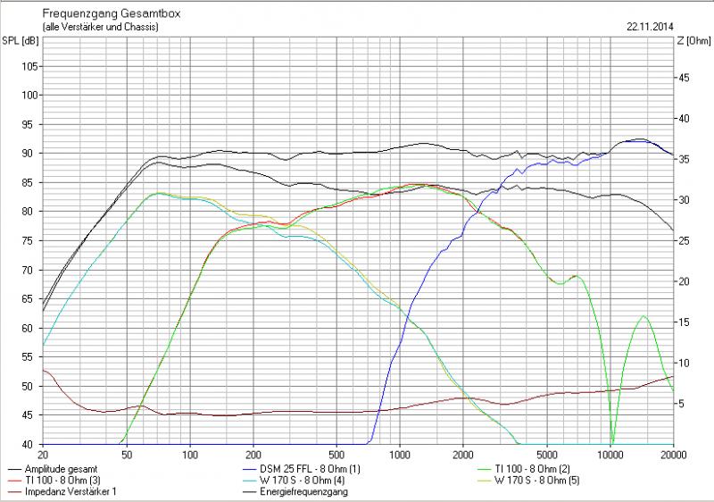

              Hat etwas gedauert, aber ich habe die Weiche nochmal komplett überarbeitet und finde das Ergebnis sehr ansprechend.
              Positiv zu vermelden wäre, dass die Ti sich nicht mehr im Hochton zu Wort melden.
              Der Impendanzverlauf sieht Röhrenfreundlich aus.
              Das Volumen der W 170s habe ich auf 30 l erhöht und eine abstimmung auf 39 hz (Visaton Vorschlag) vorgenommen.

                Schaut ganz gut aus Beim Hochton weiß ich nicht so recht ob der Anstieg nicht stört. 15 Khz sind immerhin fast doppelt so laut wie 10 KHz - es sei denn du richtest die Boxen am Sitzplatz vorbei.
                Evlt. die vertikale Verteilung der Chassis überarbeiten - oder schauts bei den richtigen Boxen auch so aus? +/- 30 vertikal sehn ja nicht wirklich hübsch aus :/ Würde bedeuten, dass man auf wenige cm genau den Kopf auf Höhe halten müsste, da schon +/-5° gute Abweichungen haben dürfte
                Vielleicht auch TT/MT steiler trennen, damit die Bünelung zw. 0,5 und 1,5 Khz tiefer ausfällt? Das scheint für den Einbruch um 1-1,5 Khz im vertikalen Bereich zuständig zu sein... :/

                    Das vertikale Abstrahlverhalten sieht deutlich schlechter aus als bei der Concorde!
                    AlphaRay hat schon Recht: die Trennung der Tieftöner ist viel zu flach. Mit einem solch breiten Übernahmebereich handelt man sich nur Schwierigkeiten ein.
                    Den Anstieg nach oben sehe ich nicht sooo kritisch. Insgesamt wird die Box so recht hell und filigran klingen, aber das kann ja je nach Alter und/oder Hörgewohnheiten gefallen.
                    EDIT: Außerdem würde ich die Tuningfrequenz etwas tiefer legen. Bei ca. 30 Hz Abstimmfrequenz wird der Oberbass weniger aufdringlich, dafür hat man deutlich mehr Tiefgang.
