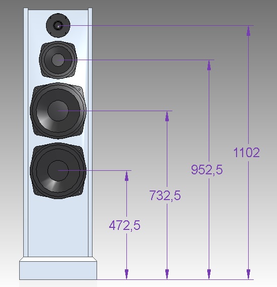

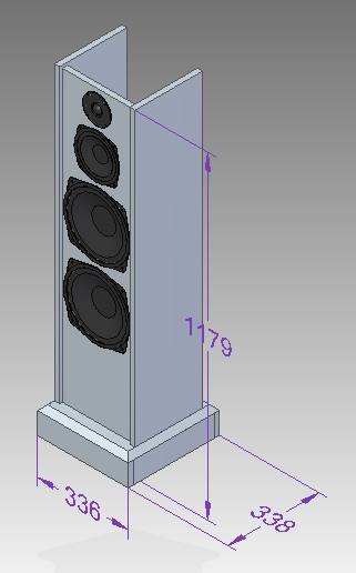

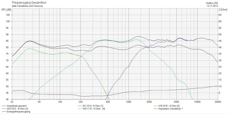

Hallo Leute,
hier mein Bauvorschlag der NoBox 250.
2x WS 25e
1x WS 17e
1x SC 10n
Ich werde diese Boxen wahrscheinlich nicht bauen, da mein Budget als Schüler begrenzt ist und ich erstmal meine D'appolito-Clou bauen möchte, aber vielleicht hat ja jemand Lust sich damit zu beschäftigen
Bei der Planung hatte ich allerdings einige Probleme:
1. Ich bin mir nicht sicher, wie man bei Boxsim eine offene Box simuliert, ich habs versucht weiß aber nicht, ob man das so machen kann.
2. Die Impedanz der Box ist nicht gerade gut, ich kenne mich aber damit nicht gut aus und weiß auch nicht, wie man das ändert.
3. Ich bin mit dem TW 6ng in Boxsim nicht klargekommen und habe stattdessen die SC 10n genommen.
