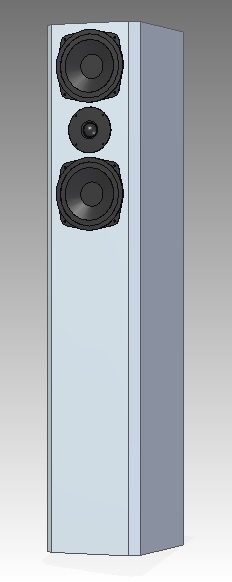

    ich bin relativ neu auf dem Gebiet des Lautsprecherselbstbaus und habe ein kleines Problem, bei dem ich nicht weiter weiß.
    Ich würde mir gerne die Clou bauen, habe allerdings nicht die 2,5-3 Meter Hörabstand, die oft empfohlen werden.
    Meine Überlegung war, ob der Hörabstand herabgesenkt werden würde, wenn man die Chassis als D'appolito anordnet.
    Es wäre echt super, wenn mir jemand helfen könnte.

    Echtes D'appolito wäre das ja nicht, da es eine 2,5 Wege Box ist - spricht aber trotzdem nichts gegen. Der Einzige Unterschied nach dem umbau wäre, dass die Abstrahlung nach Oben nicht mehr so schön ist. Solange also der HT immer noch genau auf die Ohren zielt, sollte das kein Problem sein D.h. die Box müsste Tick höher gebaut werden oder leicht nach oben gekippt.
    Inwieweit sich der Frequenzgang ändert und was man anpassen müsste, kann man mit BoxSim simulieren.

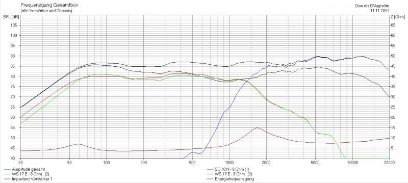

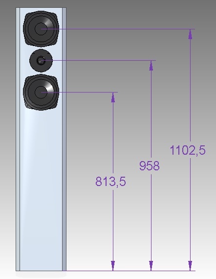

        Hab eben mal kurz Boxsim angeschmissen...die Datei findest du hier:
        http://boxsim-db.de/clou/

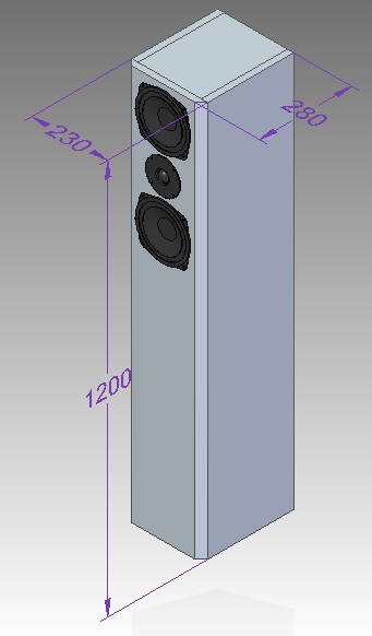

        Mit einer Boxgröße von 124..126 cm sieht das gut aus. D.h. der untere 17er muss da hin wo jetzt der obere ist und der obere auf 106,5 cm.
        Man müsste dann entsprechend die Tiefe der Box und das Trennbrett zwischen den beiden Kammern umrechnen.
        Falls du tiefer sitzt, kannst du alle Chassis entsprechend parallel nach unten verschieben und die Boxhöhe entsprechend auch kleiner halten.

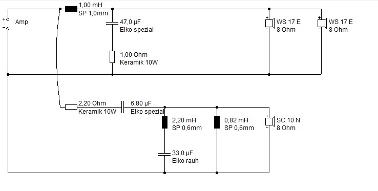

                So, jetzt hab ich ein Gehäuse und eine Frequenzweiche.
                Verbesserungsvorschläge sind willkommen
                Edit: Kann mir jemand sagen, ob mein Verstärker (Denon AVR-X500) mit der Impedanz zurrechtkommt?

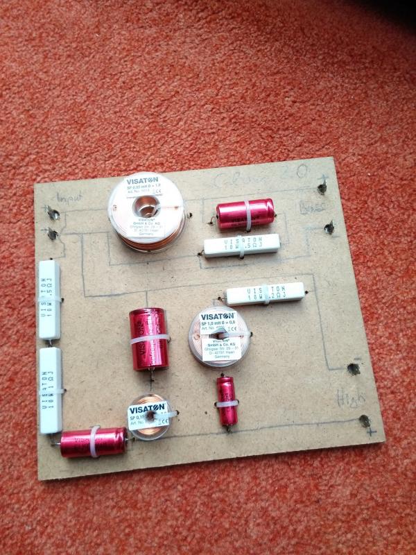

                  Sooo, nach langer Zeit habe ich jetzt endlich die Lautsprecher und werde mich innerhalb der nächsten Wochen an den Gehäusebau machen.
                  Die Frequenzweichen sind bereits fertig aufgebaut allerdings nach einem anderen Schaltplan, da ich bei dem Angegebenen einen Fehler gemacht habe (SP 2,20 mH anstelle von SP 0,22 mH) (Der richtige Schaltplan ist beigefügt)
                  Sobald ich mit dem Bau beginne kommen auch noch mehr Bilder
                  Im Anhang befindet sich schon mal ein Bild der Frequenzweiche
