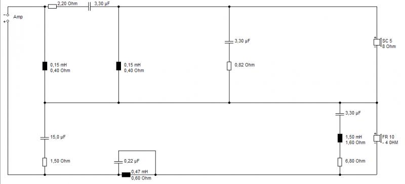

    Ich habe ein wenig mit vorhandenen Chassis experimentiert um für ne Freundin "gute" Filmboxen zu bauen.
    Es soll natürlich so günstig wie möglich sein...war eine kleine Herausforderung
    Bei den Chassis ist die Wahl auf FR10 und SC5 gefallen. Habe von jedem drei Stück da. Der Center wird wohl auch gleich gebaut.

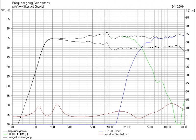

    Chassis liegen somit bei fast genau 20 € je Box. Die Serienweiche ist nicht ganz simpel geworden, dafür aber sehr gute Phase und die Bündelung ist auch ganz OK. Die waagerechte Abstrahlung ist top, wenn man auch noch den Gesamtpreis bedenkt.
    Was mich noch stört ist der Bereich von ~350-1000 Hz. Diese Hügellandschaft ist so weder bei Visaton noch bei K+T.
    Änderung der Boxgröße und Chassisposition hat nichts dran geändert. Korrekturnetzwerk hat auch nicht viel geholfen.
    Habe über google alte Einträge hier aus dem Forum gefunden, dass wohl die BoxSim Datei nicht ganz korrekt wäre...
    Kann man das vernachlässigen? Was meint ihr zur Box allgemein?

        Ich hab den FR10 sowohl in 8 als auch in 4 Ohm verbaut. Diese Schwankung ist bei der 4 Ohm stärker ausgeprägt allerdings ist sie beim hören nicht negativ aufgefallen.
        Für das Preisleistungsverhältnis geht das IMHO in Ordnung.

          @Masuuk: hast auch schon mal gemessen? Hatte nen alten Post gefunden wo u.a. Walwal meinte, dass iwas wohl an der Simudatei nicht stimmen würde, da diese Buckel sonst nirgendwo zu sehen sind. 3 dB Unterschied von 900 zu 1050 ist schon heftig :/
          • Masuuk
            • 24.11.2009
            • 657
            Keine Repräsentative Messung! Aber mehr als 3dB waren es wohl nicht. Schwer zu sagen. Das Mikro ist ganz schön wellig.
