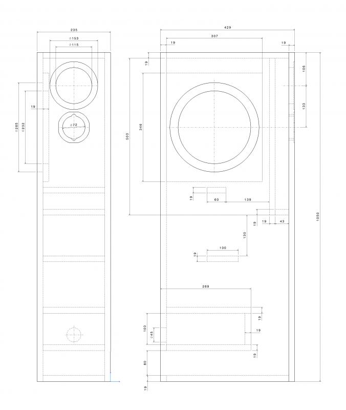

    3 Wege Standlautsprecher

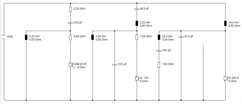

    ich bin neu in dem Forum und wollte mal mein Projekt vorstellen um Verbesserungsvorschläge von euch zu bekommen. Bei der Frequenzweiche bin ich mir vor allem nicht sicher, da es meine erste selbstentwickelte ist.
    Ich würde mich über euer feedback und Verbesserungen sehr freuen.
    Im Anhang sollte alle Informationen sein, bei Fragen bitte melden.
    Die Box an sich basiert auf der VOX 253 mit ein paar Modifikationen von mir.
    Hi, die dsm25 setzt viel zu tief ein, wenn Pegel gefordert wird bei mind. 2500hz trennen, kannst bijouweiche als startsiumulation nehmen und dann die Trennung ein wenig nach oben schieben. Oder sie dir mal die weiche der Atlantis an, da kann die dsm anstatt der ke eingesetzt und dann optimiert werden. Glaube mir, bin dsm-geil wie kein anderer, aber so wie in deiner Simulation wird sie klirren wie ein klirrendes glas

        Hi Trolli (unglücklicher Name)
        Ohne auf Details einzugehen: so wird das nix. Es gibt hier so viele gute Bauvorschläge, mit denen du besser bedient bist.
          Hallo Trolli,
          ich habe mir mal Deine Boxsim-Datei angeschaut, es sind ziemlich viele Fehler drinne, Unachtsamsfehler und logische Fehler.
          Ich empfehle Dir die Mezzoforte -> http://www.lautsprechershop.de/index...mezzoforte.htm und -> http://www.kochaudio.de/shop/product...3797bbe89a6bad
          und -> http://www.visaton.de/vb/showthread....ght=mezzoforte ,
          ansonsten Google-suche nach Mezzoforte....
