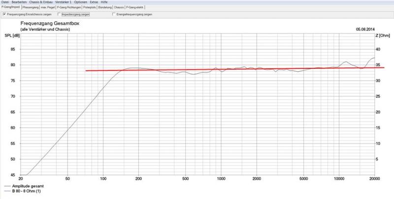

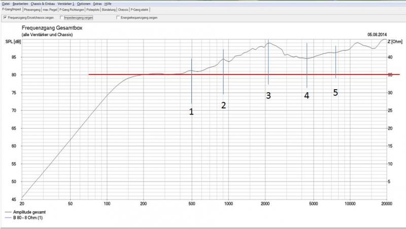

                            gutjan
                            Hallo, kann man den B80 mit einem DSP in den 5 Punkten so gut entzerren, wie in der passiven Version zu sehen ist ?
                            Dazu noch ein aktiver SUB und schon ist ein kleines Meisterwerk gelungen.
                            Gruß Jan

                              @gutjahn:
                              Also ich behaupte mal ganz frech, mit den modernen DSPs kannst Du fast alles glatt ziehen, was 6-8 (-10) dB Abweichung nicht übersteigt (je nach DSP). Mit meinem HiFi Akademie-Teil gehts jedenfalls.
