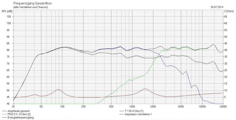

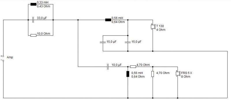

    Hey Leute,
    da ich freundlicherweise von andik 4 Stück T 130 geschenkt bekommen habe (nochmal riesen Danke dafür ) hab ich mein W 170-Projekt erstmal auf Eis gelegt und etwas mit den T 130 simuliert.
    Jetzt würde ich gerne eure Meinung dazu hören.
    T130-5x_BR.BPJ
    Beim Gehäuse habe ich mich von den BR 25 E inspirieren lassen und die Maße (25*20*28 ~ 13l) bringen ein ziemlich gutes Ergebnis meiner Meinung nach.
    Konzipiert ist es wie die BR 25 E als BR und auf 48 Hz abgestimmt.
    Das gibt dann eine F3 bei etwa 48-49 Hz.
    Als BR-Rohr passt laut Simu ein BR35 in Originallänge perfekt.
    Als HT habe ich mich für den FRS 5 x entschieden.
    Hier noch ein paar Bilder dazu:

    Ich freu mich auf eure Antworten.

    Unbekannte Chassis keine Reaktion hehe. Ob das mit BR was bringt musst testen. Hab zur zeit kein boxsim, die t-Chassis sind für ihre hohe Güte bekannt, wenn dröhnen sollte einfach das BR-Rohr dichtmachen.

      Ist wirklich so hab schon gedacht es meldet sich garkeiner
      Wegen der Güte:
      Allgemein gilt ja 80 < (Fs/Qts) < 120 ist für BR geeignet.
      Beim T 130 wären das 80/0,85 = 94,1 ... also passt doch
      Bin aber trotzdem gespannt wie's am Ende klingt. Hab jetzt gerade noch so genug Geld übrig um mir ein paar Weichenteile zu holen und MDF steht noch im Keller, also werd ich das vielleicht nächste Woche mal in Angriff nehmen und spätestens dann geb ich wieder bescheid.
