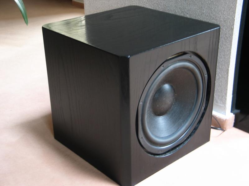

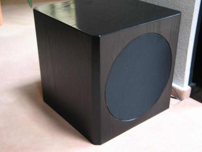

                          • speakling
                            • 01.02.2010
                            • 50
                            Zwar leider kein Visaton , aber brutal sauber und direkt in 24 l ghp.
                            Wavesub 270.
                            25er mit + - 11mm.
                            Glasfasermembran.
                            Ich betreibe ihn mit nem dt150.
                            Dazu läuft bei mir die Aria.
                            Gruß aus München
                            • Anselmo
                              • 27.06.2012
                              • 717
                              ja der wavesub ist schön klein. viel spasss
