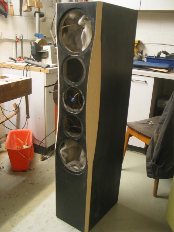

    Frei Hand. So wie das hier: Anzeichnen mit Schablone und los geht es. Eine Fase braucht 45 Minuten für Sägen, Raspeln und Schleifen.

            wie groß wäre denn die akustische Verbesserung durch die breiter werdende Fase im Vergleich zu einer gleichbleibenden! Rundung über die ganze Höhe der Box?

                            Eine Schallwelle bewegt sich von der Membran entlang der Schallwand bis zum Rand. Dieser Rand ist ein Hindernis. Jegliche Wellen (Radiowellen, Licht, Schall) werden an Kanten gebeugt und an Impedanzsprüngen reflektiert. An der Kante funktioniert das so:
                            Die ursprüngliche Schallwelle reist weiter. Dazu addiert sich eine Schallwelle, die in alle Richtungen (nach hinten, vorne, zur Seite und auch in Richtung der Membran entlang der Schallwand zurück) von dieser Kante ausgeht.
                            Je stärker die Membran den Schall nach der Seite abstrahlen kann, desto stärker ist auch die Schallabstrahlung von der Kante. Weil die Bündelung frequenzabhängig ist (je höher die Frequenz, desto weniger Schall wird nach der Seite abgestrahlt), ist auch der Einfluss der Kante frequenzabhängig. So lange die Kante scharf und eckig ist, hat sie selbst keine Frequenzabhängigkeit.
                            Die Wellenlänge hängt umgekehrtproportional von der Frequenz ab, die Kante ist aber immer gleichweit von der Membran entfernt. Vor der Box addieren sich also die Welle von der Membran und die Welle von der Kante mal additiv (bei der Frequenz wird es lauter) und mal destruktiv (bei einer anderen Frequenz wird es leiser). Wo im Frequenzgang die Buckel und Dellen entstehen, hängt also von der Schallwandbreite ab.
                            Beide Frequenzabhängigkeiten lassen sich mit ein bis zwei Maßnahmen, die unabhängig voneinander wirksam sind, deutlich mildern.
                            Durch das Waveguide oder auch durch ein Horn erhöhnt man die Bündelung eines Lautsprecherchassis. Der Schall von der Membran wird so geführt, dass weniger davon nach der Seite, also zur Schallwandkante hin, gelangt. Insbesondere beim Waveguide ist die Bündelung dann weniger Frequenzabhängig und auch in der Gesamtbox wesentlich homogener. Der Schallanteil von der Kante ist dadurch insgesamt geringer und weniger frequenzabhängig.
                            Durch eine Abrundung ist der Sprung weniger scharf, die Ausbildung einer von der abgerundeten Kante abgestrahlten Welle ist dadurch schwächer und setzt überhaupt erst bei einer tieferen Frequenz ein. Für tiefe Frequenzen (Wellenlänge>>Radius) ist die Abrundung allerdings wirkungslos.
                            Eine Fase ist so ein Kompromiss, es sind im Prinzip zwei Kanten hintereinander. Wirkt ähnlich, aber nicht ganz so gut.
                            Also die deutlichste Wirkung hat eine Abrundung oder Fase bei Boxen mit sehr breit abstrahlenden Chassis, dazu zählen insbesondere die Hoch- und Mitteltonkalotten, sowie kleine Konuslautsprecher. Du mit deinem großen Konus und dem Waveguide vor der Kalotte hast das Problem mit der Kantenbeugung schon so weit reduziert, dass sie den Klang wenig bis nicht beeinflusst. In der Simulation oder Messung kann man vielleicht was erkennen.

                              Hier wurde ein LS mit 27 cm Breite mit 1,5 cm und 7 cm breiter Fase bei Visaton gemessen.
                              http://www.visaton.de/vb/showpost.ph...&postcount=347
                              Zur Erklärung: Das Sonogramm sollte idealerweise keine Buckel und/oder Senken haben. Mit der breiten Fase kommt man diesem Ziel näher. Je ungünstiger der Raum ist, je weiter man entfernt ist, um so stärker ist der Effekt. Mach dich aber nicht verrückt, die meisten Boxen können das nicht.
