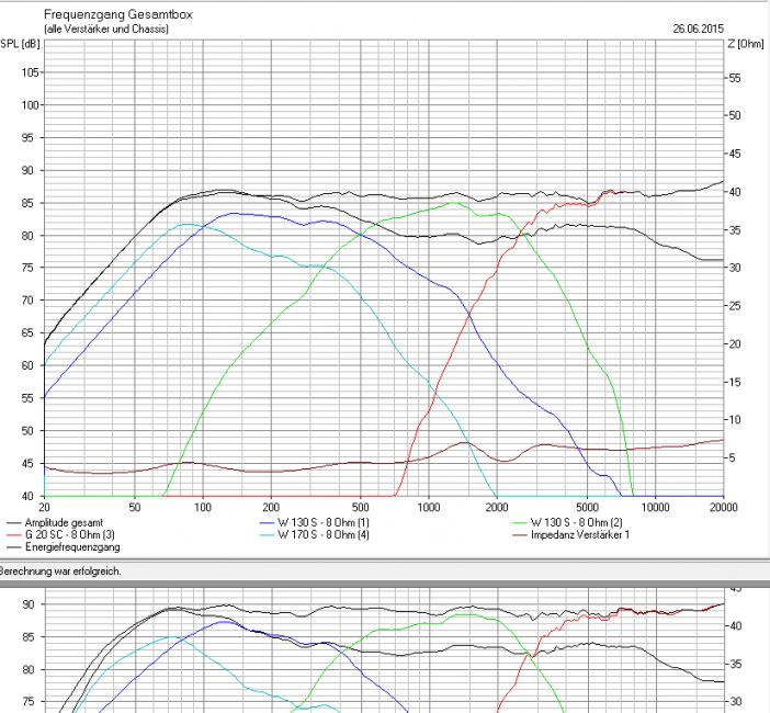

Nabend,

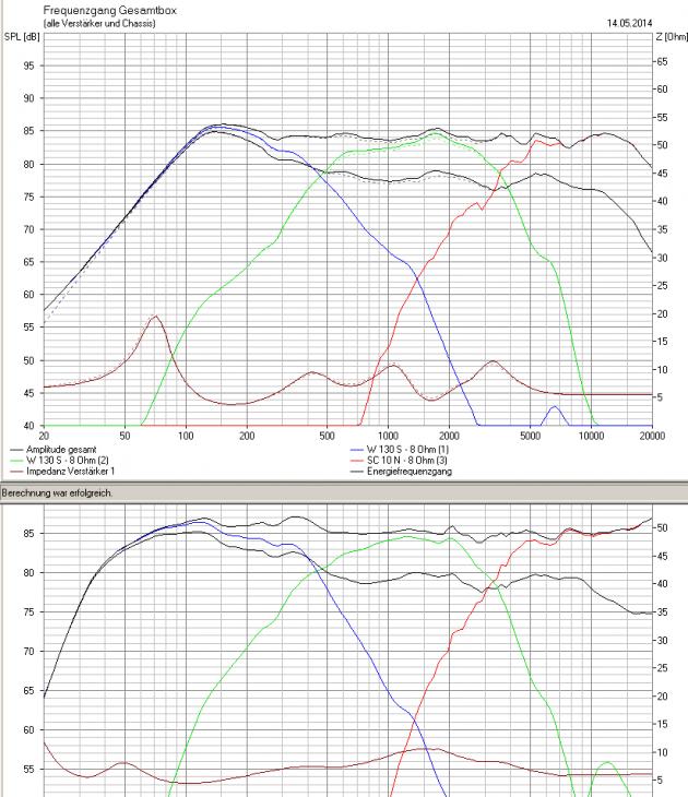

nachdem meine Surrounds nicht so klingen wie ich es erhofft habe, gehe ich eine etwas größere Verion in 3-wege an.

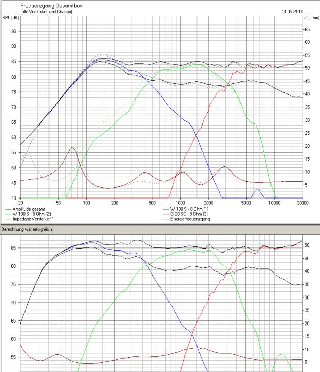

Trennfrequenzen identisch zu den Sonja Classic. Habe momentan al Fronts die Sonja Classic und seit kurzem den Sonja Center. Vor allem beim spielen stören die deutlichen Unterschiede zw. Surrounds und den vorderen Lautsprechern.
Das ist mein aktueller Surround-"Testaufbau": http://www.visaton.de/vb/showthread.php?t=26194
Und das die Problematik, weshalb ich mir die aktuelle Version überlegt habe: http://www.visaton.de/vb/showthread.php?t=26304

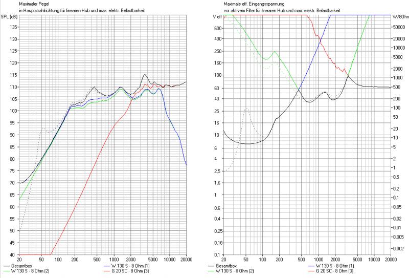

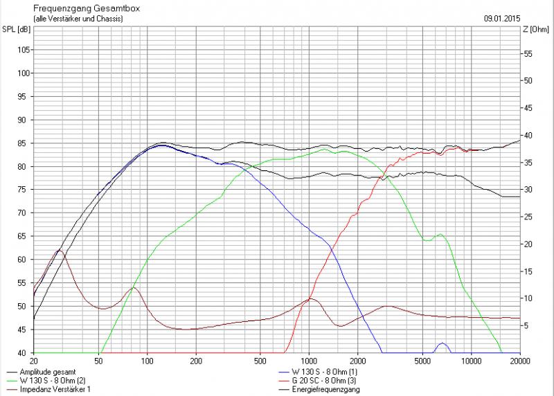

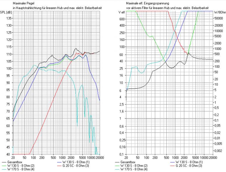

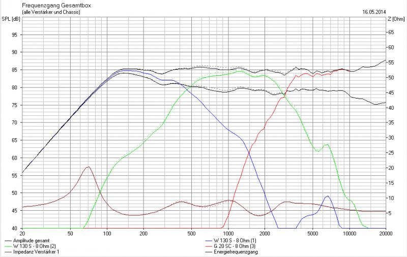

Da ich für den Test momentan auch nur SC10N ("Ultralight") habe, habe ich zwei Simus angefertigt - die zweite mit G20SC ("Light"). Als Tief- und Mitteltöner kommen je ein W130S-8. W170S (wie im Sonja Center) wäre ein wenig übertrieben. Die Surrounds müssen ja nur bis knapp 100 Hz spielen, weil hier der Sub bzw. später die Subs übernehmen.

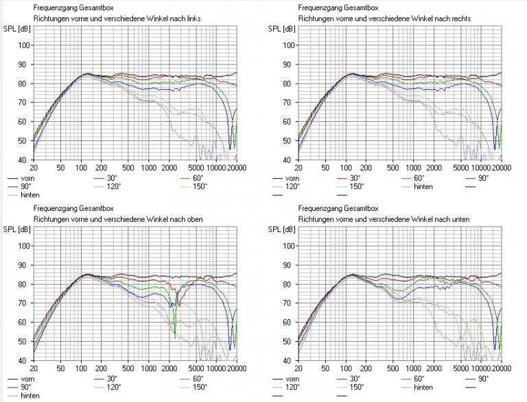

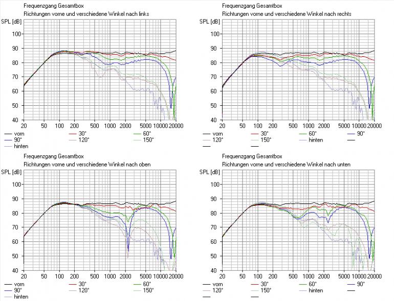

Anordnung: SC10 in der Mitte. Die untere Chassi ist der Mitteltner, die obere der Tieftöner. Trennung und Energiefrequenzgang faast identisch mit Classic Sonja.

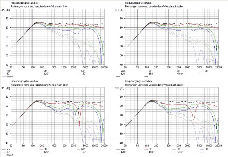

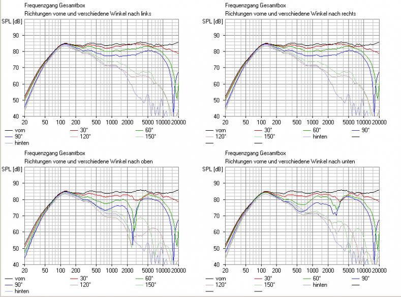

SC10N leicht seitlich angeordnet, da die seitlichen Surrounds (vier Stück kommen später hin wg. 7.1) an die Wände kommen , auf mind. 1,2 Meter Höhe. Gegenüber des SC10 habe ich momentan das BR-Rohr angeordnet, da man es ja nur hinten oder Vorne simulieren kann (hinten angeordnet fehlten 1 - 2 dB). In der Endgültigen Version werde ich es wohl unten einbauen.
Aktuelle Größe liegt bei 24x44 cm. Die endgültige Tiefe steht noch nicht fest.
Was mir noch nicht so ganz passt ist die Abstimung des Tieftöners...Geschlossen gehts entweder nicht tief genug bzw. bei größerem Gehäuse nicht laut genug. Und BR wird groß... habe in der jetzigen Version eine 7 Liter BR Box ohne Dämmung mit 15 Hz Abstimung genommen. Dadurch wird der FG oben abgeflacht ohne dass ich durch Dämmung zw. 300 und 600 Hz runter drücke.
Vorschläge und Optimierungen sind willkommen![Lächeln](https://forum.visaton.de/core/images/smilies/smile.png)
