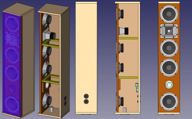

    Wie könnte man fehlende Membranfläche ausgleichen? Ja, durch mehr Membranen! Dass diese Idee in der vorgeschlagenen Größe gar nicht so abwegig ist zeigt ein Line-Array eines großen deutschen Herstellers mit der schlichten Bezeichnung TS 400 (dürft Ihr selbst suchen gehen ).
    Hier die Zeichnung meines Arrays mit vier mal BG 20 und einem Hochton-Horn:
Ansichten: 1
Größe: 45,0 KB
    Die Maße des 49l Gehäuses sind: 126cm Höhe, 24cm Breite und 28cm Tiefe
    Die Anordnung mit dem HTH in der oberen Lücke soll es erlauben die Box auch auf einem relativ niedrigen Boxenständer aufzustellen, wegen Gewicht und Kippmoment eines solchen Arrays. Die Bassreflexöffnung wird laut Plan durch ein aufgedoppeltes Brett in der Länge bestimmt, der Durchmesser ist dann angepasst auf eine Resonanzfrequenz von 52Hz. Die Verstrebungen sind nur als Beispiel eingezeichnet, gegebenenfalls könnte man noch etwas gegen stehende Wellen in dem doch langen Hohlkörper machen.

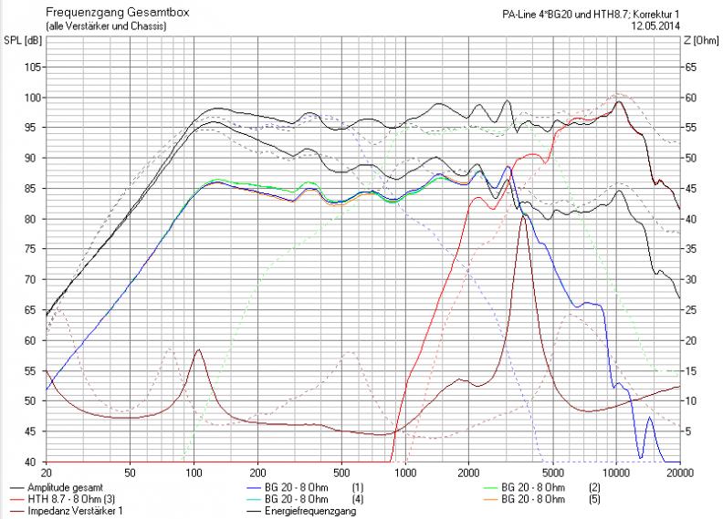

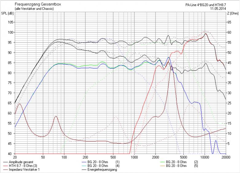

    Der Saugkreis im Tieftonzweig soll die "Beule" bei 1200Hz des BG 20 reduzieren, rein rechnerisch klappt das auch:
Ansichten: 1
Größe: 99,6 KB

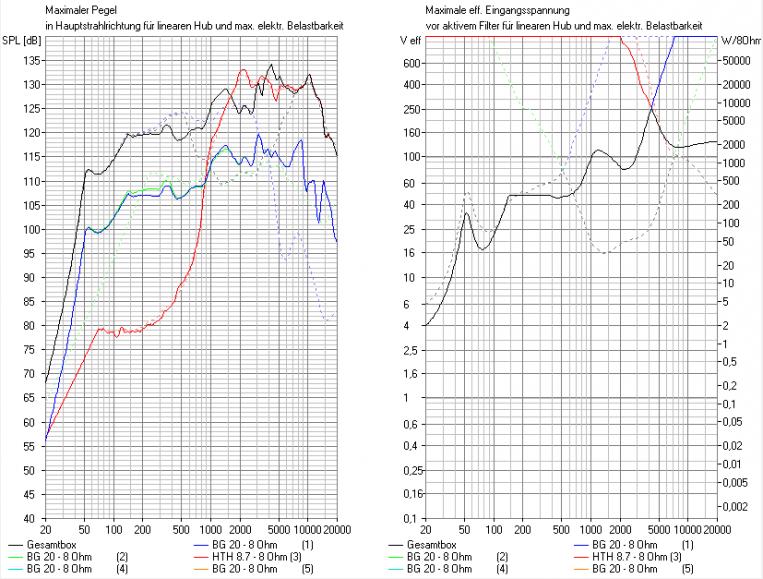

    Gestrichelt übrigens die MB 156/3 im Bild, die berechnete Weiche schlägt den Dreiweger sowohl beim Frequenzgang als auch bei der umsetzbaren Leistung, wie man hier sehen kann:
Ansichten: 1
Größe: 104,8 KB
    Richtungsplots spare ich mir mal, denn das constant directivity Horn sieht hier alt aus (hmm ob das wohl real auch so ist?).

    wenn ich das richtig sehe, hast du aber mit 4 x 49 Litern simuliert...also knapp 200 Liter
    Kannst nicht bei jeder Chassi 49 Liter simulieren und dann alle vier in dieses Volumen packen
    Wäre schön, wenn man statt 2 x 100 Liter Subwofern einfach beide Chassis in ein 100 Liter Gehäuse packt - hätte man viel Platz gespart

      Korrektur v01
      ja stimmt, mach ich bestimmt noch fünfmal falsch mit dem Volumen. Vor allem Nachts um halb Zwölf nachdem ich den BR-Kanal ausgelegt habe.
      Um dennoch in die Nähe der MB 156/3 mit ihren 94l zu kommen ist die Box jetzt etwas gewachsen: Breite 24cm * Höhe 128cm * Tiefe 32cm
      Macht ein Gesamtvolumen von ca. 64l

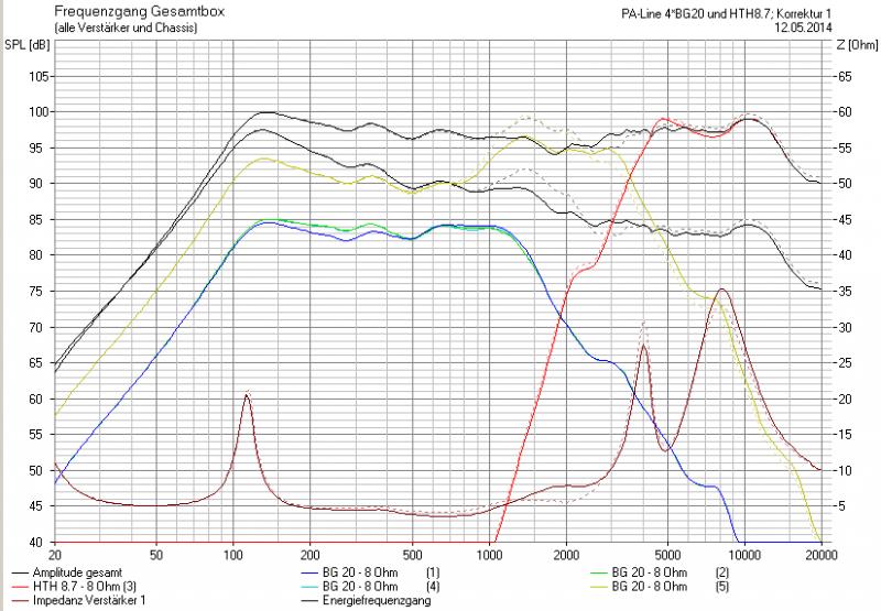

      Frequenzgang korrigiert (gestrichelt wiederum die MB 156/3):
Ansichten: 1
Größe: 102,6 KB
      Die Abstimmfrequenz liegt weiterhin bei 52Hz. Weiche geringfügig geändert um in den Mitten mehr Pegel zu bekommen, passend zum Bereich um 100Hz.

      SPL_max
Ansichten: 1
Größe: 102,1 KB

        Die Phase ist jetzt katastrophal, aber sonst OK Max. Wirkungsgrad ist etwas runter, dafür aber gleichmäßig bei etwa 115 dB. Habe nach ein wenig rumprobieren drei BG20 in Serie tiefer getrennt und einen BG20 höher getrennt.
        Die kleine Korrektur dient eigentlich nur dem Energiefrequenzgang. Wenns nur um Laut geht, kann das glaube auch weg
        Weiche 2. Ordnung beim Hochtöner war da schon sinnvoller.
        An sich wäre hier vielleicht sinnvoller z.B. einen BG17/13 (wg Bündelung) als echten Mitteltöner einzusetzen und das ganze als 3-weger aufzubauen?
