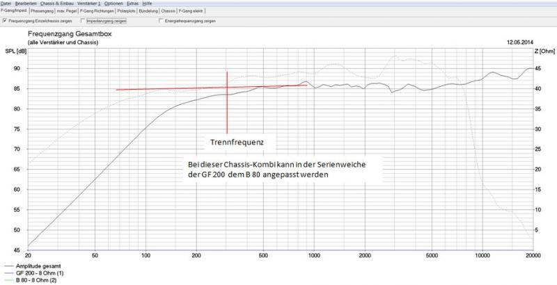

    Hallo Miteinander,
    mit 12 Bauteilen, davon 2 in Parallelschaltung, wegen den Zwischenwerten in einer Standard-Weiche.
    Obwohl die beiden verwendeten Chassis nicht optimal aufeinander abgestimmt sind, führt die Simulation zu diesem Ergebnis.
    In der Praxis ist nach der Messung mit Bauteil-Veränderungen zu rechnen.
    Es wird bewusst keine Serienweiche verwendet, weil .......!
    Mit einer Serienweiche habe ich noch nicht gearbeitet.
    Aber für eine allgemeine Wissenserweiterung, wäre eine Serienweichen-Diskussion hier wünschenswert.
    Gruß Jan

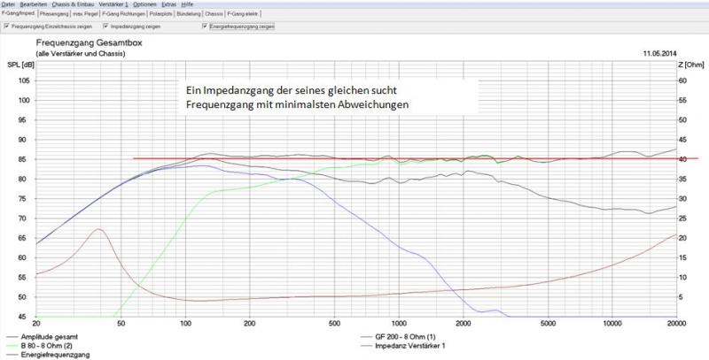

    Durch die (zu) tiefe Trennung wird Dein Projekt zwischen 80-200Hz ziemlich ins schwitzen kommen. Von den zunehmenden IM's ganz zu schweigen. Hier eine viel vielversprechendere Umsetzung:
    noch ein kleiner Vorschlag:
    [ATTACH]22313[/ATTACH]
    dabei mal Schallwand und Treiberpositionen beachten.
    Evtl. als Ausgangsbasis für weitere Überlegungen...

      @Fosti, für den B80 ist eine Trennung kleiner-gleich 200 Hz sehr problematisch, das Optimum liegt bei 300 Hz. Ein kleines Manko bei dieser Trennfrequenz ist die Flankensymmetrie, die ist aber zu vernachlässigen, wenn man dafür den besseren Phasengang, Phasenbeziehung, Frequenz- und Impedanzgang bekommt. Der Frequenzweichen-Vorschlag von Peter wäre eine gute Altennative, aber wie schon in meiner Homepage (GutJan 19) beschrieben, treten bei der Trennung die Partialschwingungen des TT-Chassis stärker in den Vordergrund.

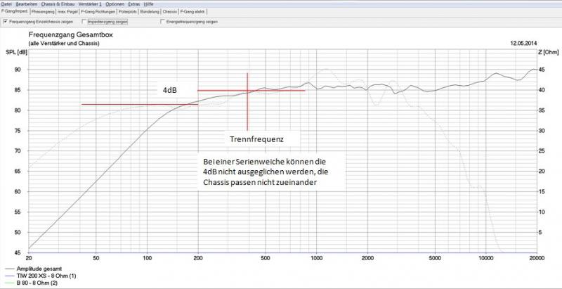

                    Hier nochmal eine Gegenüberstellung der Chassis-Kombinationen, wichtig für eine Serienweichenentwicklung.
                    Je kleiner die Unterschiede im Frequenzgang sind (zueinander passende TSP), desto weniger Bauteile sind in der Serienweiche erforderlich, das zeichnet die Serienweiche erst aus.
                    Bild 8 TIW 200/B 80
                    Bild 9 GF 200/B 80
                    Bei der *.BPJ-Datei jeweils das Chassis 1 ändern
                    Gruß Jan

                            gutjan
                            Hallo Peter, lese bitte alles was ich hier geschrieben habe, es geht mir um:
                            die richtige Trennfrequenz für GF 200/B 80
                            die Standardweiche, die bei dieser Chassis-Kombination bessere Ergebnisse liefert
                            die Serienweichen-Entwicklung ohne eine fundierte Berechnung (möglich)
                            die vielen Entwickler, die um die Serienweiche einen Bogen machen (warum)
                            die Entwicklung der Serienweiche wegen Wissenserweiterung.
                            Der Chassis-Vergleich war für die Serienweiche bestimmt, wenn Du in Deinem Projekt ohne Weichenänderung den TIW 200 reinnimmst, dann bestimmt nur in der parallel-Weiche, es ist richtig, der passt.
                            Gruß Jan
