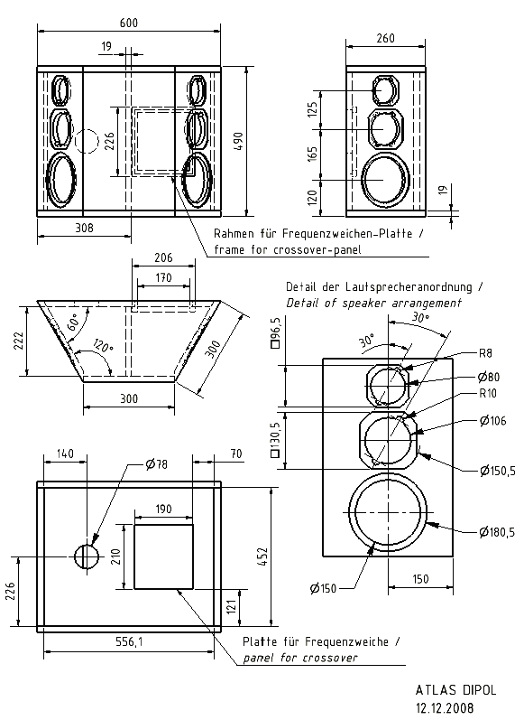

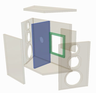

    Der Aufbau des Dipols geschieht durch auf Stoß geleimte 19mm Holzplatten. In der Mitte des Dipols befindet sich ein Trennbrett, welches den Dipol in zwei gleich große Kammern aufteilt. Auf der Rückseite wurde eine kleine Öffnung für die Frequenzweiche eingebaut. Auf den Deckel passt die Platine UP 35/3. Der Deckel wird mittels Rahmen bündig zur Rückwand befestigt. Der Einsatz eines dünnen Dichtbandes ist hier sicher nicht verkehrt. Die Chassisverkabelung durch die Trennwand gelingt durch kleine abgedichtete Löcher.
    Technische Zeichnung:

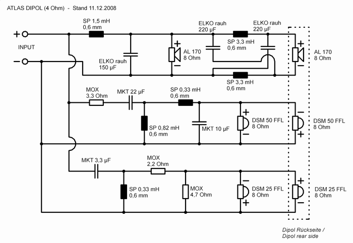

    Frequenzweiche:
    Der Anschluss der einzelnen Chassis ist etwas kniffelig. Es muss darauf geachtet werden, dass die Chassis, sowohl beim rechten als auch beim linken Dipol korrekt angeschlossen sind. Das bedeutet, dass die eigentliche Verpolung nur auf den beiden Rückseiten durchgeführt werden muss. Mit etwas Geschick kann die Platine UP 35/3 für die Frequenzweiche genutzt werden. Evtl. müssen hier Löcher gebohrt werden, oder gewisse Bereich z.B. mit einem Mini-Fräser getrennt werden.

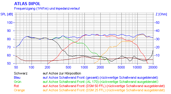

    Frequenzgang / Impedanzverlauf:
