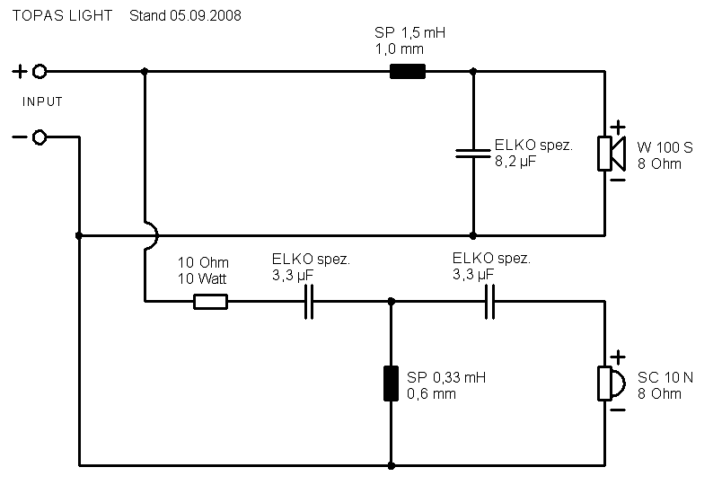

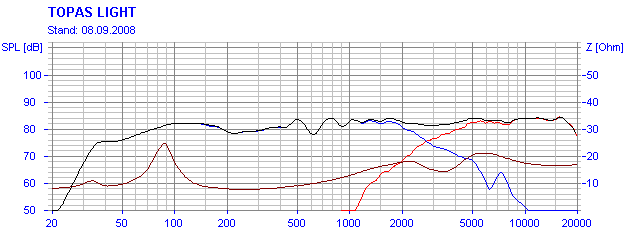

    Die LIGHT-Version der TOPAS ist wie ihre Schwester auch ein Lautsprecher zum Leisehören. Hohe Pegel schmecken dem kleinen 10cm Tiefmitteltöner W100S in dieser Gehäusekombination ebenso wenig, wie dem High-End Lautsprecher TI100. Dies ist prinzipbedingt auf die kleine Membranfläche und den begrenzten Hub zurückzuführen.
    Wie schlägt sich aber die deutlich günstigere Variante im Vergleich zur TOPAS? Um es gleich vorwegzunehmen: Die klanglichen Qualitäten der TOPAS werden nicht ganz erreicht. Die LIGHT-Version klingt etwas weniger detailreich und nicht ganz so präzise und direkt wie ihre Schwester. Die von diversen Zeitschriften hoch gelobte Klarheit der TOPAS bleibt im direkten Vergleich unerreicht. Jedoch muss man sich auch den Preisunterschied von fast 800 € vor Augen halten, so dass die LIGHT-Version in Sachen Preis/Leistung hervorragend abschneidet.
    Aufgrund des für einen 10-cm-Tiefmitteltöner relativ großen Volumens und der BR/TML-Abstimmung gelingt ihr ebenfalls ein erstaunlich tiefreichender Bass, den man so von einem so winzigen Lautsprecher nicht erwartet hätte. In Verbindung mit dem günstigen Hochtöner SC 10 N und der geringen Anzahl an Bauteilen in der Frequenzweiche entstand so eine kleine Standbox, die für Jedermann erschwinglich sein dürfte und viele überraschende Blicke bekommen wird.
    Unsere Empfehlung daher: Die perfekte Box für erklärte Leisehörer und für Ruhezonen wie das Schlafzimmer etc. Wer allerdings den Aufwand nicht scheut, um das letzte Quäntchen Klang herauszuholen, der sollte zur teureren Schwester TOPAS greifen.
