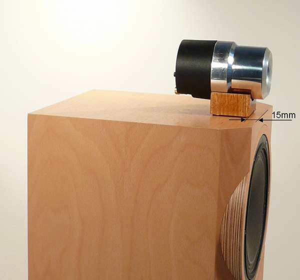

Wir haben die Übernahmefrequenz vom B 200 zum TL 16 H so gewählt, dass die Richtwirkung unter einem Winkel von 30° bei beiden Lautsprechern ungefähr gleich ist. Das ist im Bereich 6 - 8 kHz der Fall. Die Position des Hochtöners ist sehr kritisch, da bei einer so hohen Trennfrequenz schon wenige Millimeter eine spürbare Phasenverschiebung und damit Auslöschung im Übernahmebereich verursachen. Wie auf dem Foto unten zu sehen ist, wird das Horn bis zum Anschlag auf den Holzfuß (im Lieferumfang enthalten) geschoben. Der Fuß muss dann genau einen Abstand von 15 mm von der Vorderkante der Box haben (8 mm von der Hornvorderkante zur Box). Das gilt für eine Ohrhöhe von 95 cm über dem Boden. Wenn man tiefer sitzt, muss das Horn ein wenig nach vorn geschoben werden (bei höherer Sitzweise entsprechend nach hinten).
