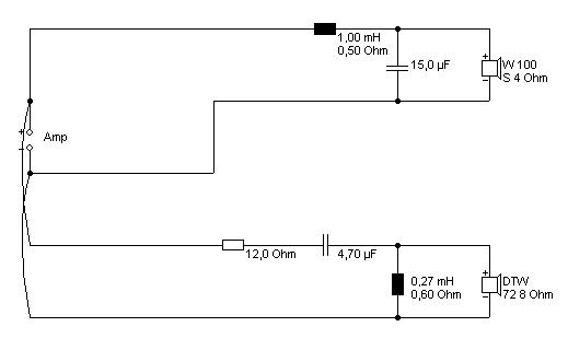

Also hab ich mir den W100S und den DTW72 ausgeguckt, weil dann noch ein paar Euro für Weiche und Holz übrigbleiben und weil die, wenn ich das richtig verstanden habe, diese Chassis die untere Grenze der Hifi-Chassis markieren (also mit anderen Worten, billiger wäre nicht mehr sinnvoll ).
Dann hab ich festgestellt, dass genau diese Kombination in der "Alto Sat" steckt. Weil ich mit Boxsim schon was gebastelt hatte, hab ich die Alto-Weiche und das Gehäuse dann auch mal in Boxsim eingegeben und war schon überrascht, das sieht etwas seltsam aus. Hab ich was falsch gemacht? Irgendwas übersehen? Ich bin da völliger Anfänger, also ist keine Fehlerquelle auszuschließen
Hier mal der Verlauf der original Alto Sat:
und die Sim-Datei dazu:
Alto Sat Boxsim
Meine Variante trennt höher (bei 4000), weil ich im DTW72 Text gelesen hab, der wär halt für Frequenzen ab 4kHz. Und ich hab versucht, weniger Teile (wegen Preis) zu verwenden. Haut das dann so hin? Oder ist das ein typischer Anfängerfehler? Was ist denn da noch so alles falsch dran? Achja, ich hab 6,4l für das Gehäuse veranschlagt, also etwas größer als die Alto Sat.
Mit dem Bassreflex bin ich mir nicht so sicher, ich krieg da mit den üblichen Formeln sehr kleine Querschnitte (D=2-3 cm) für akzeptable Rohrlängen, aber wenn das nach nix klingt, kann ich es ja immer noch zustopfen.
Ja, also im wesentlichen hätte ich gerne was dazu gelernt, also was ich da jetzt alles falsch gemacht und übersehen habe
So sieht das in der Sim aus:
Und noch das Simfile:
W100S + DTW72 Boxsim
Schon mal vielen Dank für eure hoffentlich lehrreichen Antworten
