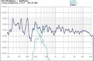

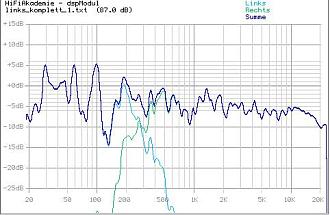

                  Hallo zusammen
                  Das erste Bild zeigt irgendeine Messung aus ca. 2017. Damals noch die Concorde alleine, passive Weiche, keine Subs, keine Akustikwand etc.. Die Anlage befand sich noch vor der gegenüber stehenden Wand. Der Raum ist ein wenig L-förmig. Das war wahrscheinlich eine der ersten Messungen als ich damals mit Acourate zu arbeitenbegonnen hatte.
                  Dann sah das in etwa so aus:
                  Klicke auf die Grafik für eine vergrößerte Ansicht  Name: Magnitude 2 Kanal alt.png Ansichten: 0 Größe: 42,0 KB ID: 718249
                  Nun läuft das Ganze ja mit 2x4 Kanälen, voll digital mit Acourate aktiviert. Der Raum ist etwas behandelt und die Akustikwand steht. Bei dieser Messung war der schwere Vorhang noch nicht vorhanden und die Teppiche waren anders verteilt. Die Bilder sollen aber auch nur den Unterschied zeigen von Concorde passiv zu Concorde vollaktiv mit Subs und das in meinem Raum.
                  Klicke auf die Grafik für eine vergrößerte Ansicht  Name: Magnitude 2x4Kanäle mit ICPA.png Ansichten: 0 Größe: 44,5 KB ID: 718250
                  Da sind noch die Dellen bei ca. 65...75Hz sichtbar. Es ist ja hier nur der Frequenzgang abgebildet und da sind keine Zeitinformationen enthalten. Mit einer neuen Funktion in Acourate 2, ICPA (Inter Channel Phase Alignement), kann man die Kurven im Bereich bis ca. 350Hz "glätten". Wie das funktioniert kann man nachlesen. Ich kann es nicht so gut erklären, ich nutze nur dieses Instrument und bin begeistert.
                  All die vielen Massnahmen haben mich immer einen Schritt oder ein Schrittchen weitergebracht. Im Moment mache ich eine weitere "Optimierungsrunde". Werden dann sehen, wo das hinführt. Enden tun ja solche "Hobby Sachen" nie.
                  In der Timedomaine sah es vor kurzem, vor den letzten kleinen Massnahmen, so aus.
                  Klicke auf die Grafik für eine vergrößerte Ansicht  Name: Time mit ICPA.png Ansichten: 0 Größe: 56,2 KB ID: 718251
                  Ich denke, dass man schon sieht was sich da alles verändert hat und was auch die Subs, bringen. Das sind aber nur Messungen. Wenn ich mich hinsetze und vergleiche jeweils vorher - nachher, so sind die Unterschiede eindeutig.
                  Noch etwas zu den Subs. Die Concorde hat mir unten raus immer das Gefühl vermittelt: Da fehlt noch was. Um das zu kompensieren wurde der Bass in der Lautstärke angehoben. Dadurch wurde viel Verstärkerleistung zu den Bässen geleitet und das ganze Klangbild veränderte sich, wahrscheinlich auch weil der Klirr extrem gestiegen ist. Da ich eher laut höre passierte eines Abends genau das was als Supergau zu bezeichnen ist. Der damals verwendete Verstärker von NAD, mit ca. 150...200W lief ins Clipping, das war wie Weltuntergang. Dann kamen die grösseren Verstärker und die Zeit um etwas leiser zu hören, bis die Subs gebaut waren. Die Subs sind mit 10'' Chassis bestückt und haben seitlich jeweils eine Passivembrane. Wie tief die gehen sieht man an den Messungen.
                  Ich hatte bemerkt, dass ich eben laut hörte, weil irgendetwas fehlte und glaubte, dass je lauter, je mehr komme hervor. Seit dem Einsatz von Acourate und den Subs ist der Klang viel ausgewogener. Ein grosser Schritt war dann die Aktivierung. Jetzt höre ich nicht mehr so laut wie früher, denn nun ist schon bei mittlerer Lautstärke alles und sehr gut ausgewogen mit sehr guter räumlicher Wiedergabe einfach da. Der Unterschied passiv zu aktiv ist ungemein gross. Natürlich drehe ich manchmal noch etwas auf, so, dass man die Bässe spürt.
                  Ich hoffe man versteht nun wieso ich der Concorde noch einen Gehilfen runtergestellt habe.

                    Vielen Dank für die sehr ausführliche Erklärung. Manchmal sind es eben viele kleine Schritte, die einem das Gefühl geben, endlich angekommen zu sein. Manchmal ist aber das bessere, des Guten Feind.
                    Ich komme ursprünglich aus dem Car Hifi Sektor, wo der Raum und die abhörposition ja alles andere als Optimal ist.
                    Nach zig umbauten mit immer teurerem Equipment, und unzufriedenen Ergebnissen, kam Ich dann Irgendwann auf das Einmessen und verwenden von LZK und DSP was dann natürlich ein Riesen Schritt bedeutete.
                    Irgendwann wurde der Aufwand, einen perfekten gemessenen Frequenzgang zu erhalten, dann Immer Größer aber mit immer kleiner werdenden erfolgen und ohne kaum merkbarem Aufwand. Daher habe Ich mich Irgendwann damit abgefunden, nur eine 80% Lösung, dafür nur mit 20% Aufwand zu erreichen.
                    Auf dem ersten Diagramm sieht man, warum du mit dem Bass Unzufrieden warst. Die Frage wäre da nur, hätte zu dem Zeitpunkt eine Aktivierung plus zusätzliche Leistung, vielleicht schon den gewünschten Erfolg gebracht.
                    Man weiß es nicht. Aber Interessanter Umbau.

                      Mit den Messungen mit einer Range von 170 dB SPL kann ich nichts anfangen. Ablesbar wäre für mich 50-100 dB. Was ich erkennen kann, die Concorde fallen schon sehr früh ab, das wundert mich. Ich frage mich, wie die Messbedingungen waren, nachvollziehen kann ich das Ergebnis nicht.

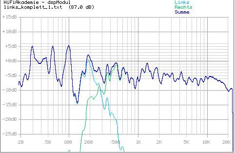

                          Guten Abend
                          Ihr habt recht, das Bild der Messung der Magnitude von der Concorde allein stimmt irgendwie nicht. Ich habe das irgendwo bei mir im Archiv gefunden jedoch ohne Kommentar. Könnte eine Messung mit ausgeschalteten Subs gewesen sein, wobei noch die nicht steile Frequenzweiche des Verstärkers verwendet wurde, die bei etwa 120Hz gewesen sein müsste. Wäre möglich.....
                          Ich habe nochmals alles durchsucht und offensichtlich habe ich alle alten Sachen vor der Aktivierung gelöscht. Mit dem Einzug des RME konnte ich das alte Zeug ja sowieso nicht mehr verwenden.
                          Zitat aus der Anleitung für Acourate 2 mit IPCA:
                          Acourate V2 bietet nun eine zusätzliche Möglichkeit mit passenden Filtern das Hörergebnis
                          zu verbessern. Diese Filter beeinflussen ausschliesslich den Phasengang über das
                          Frequenzband, nicht jedoch den Amplitudenfrequenzgang. Die Verstärker müssen also
                          weder mehr, noch weniger leisten. Auch der indirekte Schallanteil bleibt unverändert.
                          An dieser Stelle sei zur Verdeutlichung noch einmal das oberste Ziel genannt:
                          Sinn und Zweck der Phasenjustierung zwischen den Kanälen (ICPA) ist es,ein
                          möglichst identisches Verhalten der Kanäle zu erzielen.
                          Man kann einen Hörversuch mit und ohne diese zusätzlichen Filter machen. Man hört den Unterschied sofort. Sichtbar ist es eben auch in der Sprungantwort, denn die beiden Kanäle verlaufen nun viel schöner miteinander und nicht zeitlich versetzt. Die Ortbarkeit nimmt zu, keine verschwommenen Bässe mehr....
                          Bevor man jedoch diese Filter einsetzt sollte so weit als möglich der Raum und die Aufstellung der LS optimiert werden. Das kann ich in meinem "Hörraum" gut machen. Aber oft ist ja das Musikzimmer auch das Wohnzimmer, da kann dann ICPA sehr gute Dienste leisten..
                          Also genug der Werbung für Acourate.
                          Ich hänge nochmals die aktuellsten Messungen mit geänderten Massstäben an.
                          Bitte auch beachten, dass diese Messungen nicht in einem reflexionsarmen Raum, sondern in meinem Hörraum, gemacht wurden. Bei diesen Messungen sind also auch Reflexionen drin. Das Messsystem weiss ja nicht was Originalton ist und was reflektierter Schall ist.
Name: Magnitude Masstab.png
Ansichten: 217
Größe: 53,2 KB
ID: 718310 Die Sprungantwort vor IPCA
Name: Time ohne ICPA.png
Ansichten: 189
Größe: 61,5 KB
                          Diverse Dellen um 70Hz und 95Hz sind mit den neuen Filter neutralisiert worden. Das erkennt man am symmetrischeren Verlauf bei der Sprungantwort.
Name: Time Massstab.png
Ansichten: 195
Größe: 58,3 KB
                          Wie erwähnt kommen nun noch bauliche Massnahmen dazu. Werde sehen, ob sich das Ergebnis dann auch hörmassig niederschlägt.
