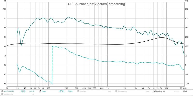

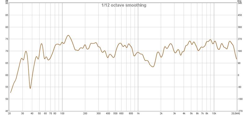

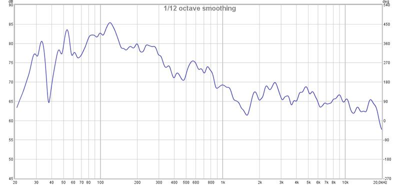

    Habe damit jetzt mal ein paar Messungen gemacht, Unterschiedliche abstände und Winkel. Gemessen habe ich meine "Books" (KT100V + FR58).
    Und den Küchenbrüllklotz. 2x FR8JS.
    Bei der Messkurve SPL von den "Books" stellt sich mir die Frage ob das ein Messfehler ist, oder sonst Irgendetwas schief läuft, oder meine Interpretation einfach falsch ist.
    Bei den Messungen ist auffällig das der Tiefton Anteil wesentlich lauter sein soll als der Rest.
    Nehme ich die Vorstufe mit rein und reduziere ich den Bass ( Anschlag -) kommt eine "eher lineare" Darstellung bei rum.
    Hört man nun Musik mit dieser "linearen" Einstellung, klingt es derart Dünn und Stimmen und Instrumente als würde im Grundton nahezu alles Fehlen. Da kannst auch gleich mit nem Kinderradio hören.
    mögliche Fehler: beim Messen, lesen der Kurve, Kalibrierung des Mikro, liegts am Raum???
    Hat jemand Ideen?

        Wie gemessen, Anfangs Lautsprecher in "Einbauposition" also im Regal/Schrankwand.
        Variert von ca 50-100cm 200cm, ca 370cm hörposition.
        Gestern dann noch einfach bisschen gespielt damit.
        Das einzige auffällige war, wenn man bei REW in Preferences - Mic/Meter - Input Type. Dort dann C-Weighted SPL Meter anwählt, wird die Frequenzgang Messung linearer...

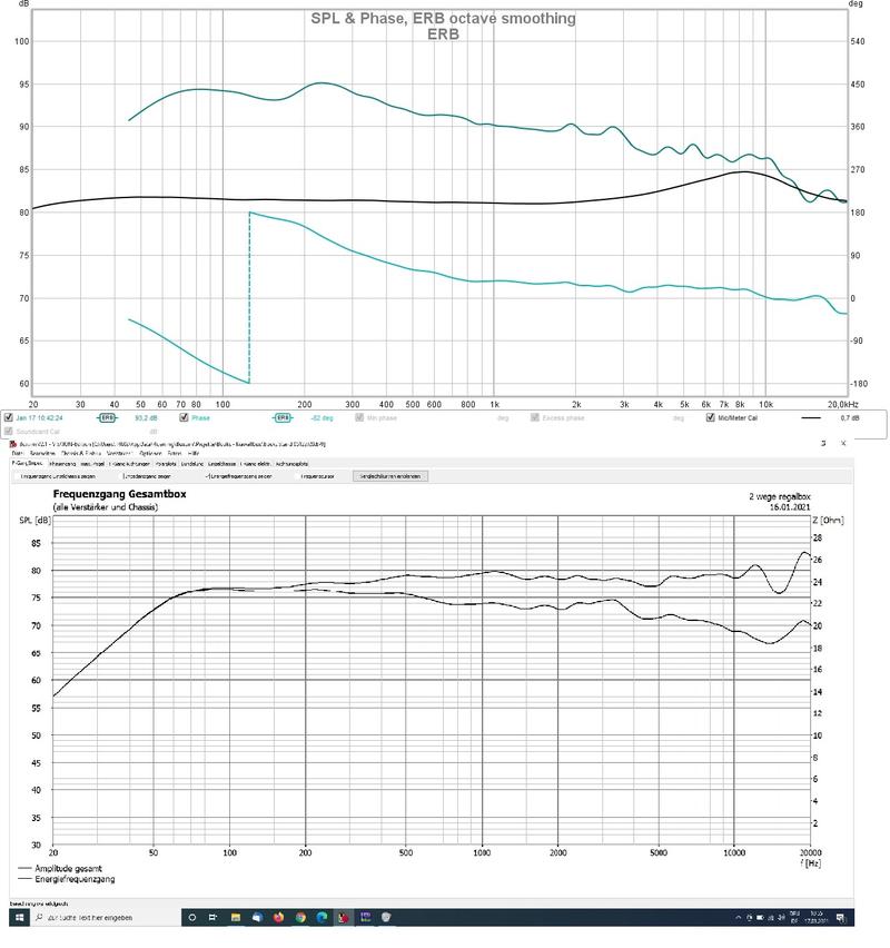

        Heute nochmal neue Messung gemacht.
        Box aus dem Regal raus, so gut es ging frei aufgestellt und nochmal mit 50 - 10cm abstand.
        Siehe Kurven.

              Danke für die Antworten.
              Habe mitlereile gefunden das die gemessene Kurve abfallen soll. Also das was es auch bei den Books und meiner Messung macht. Wenn hier Profis mitlesen und es besser wissen möchte ich darum bitten das wissen mit mir / uns zu teilen
              Verweise hier mal auf einen thread ausm Hifi-Forum.
              http://www.hifi-forum.de/viewthread-72-4484.html
              Links aus dem Thread:
              Hier sehr gut von Pico auf seiner Seite erklärt:
              http://www.hifi-selb...&view=article&id=280
              Dann hier noch der die Theorie der linear abfallenden Kurve mit einem Blindtest geschulter Hörer:
              https://docs.google....GQ4/edit?hl=en&pli=1
              http://seanolive.blo...e-evaluation-of.html
              Es gibt von Günter Nubert auch eine Abhandlung dazu, womit er die Funktion seiner ATM Module erklärt.
              http://www.nubert.de/index.php?id=111

                Zitat von Ph-il Beitrag anzeigen
                Kurven
                Für mein Verständnis simuliert ja Boxsim im schalltoten Raum, daher können die Frequenzgänge nicht übereinstimmen.
                Du willst quasi die Box an sich vermessen; evtl. hilft dir das weiter:
                http://www.hifi-forum.de/index.php?a...137&thread=837
                Weiter unten im Thread wird auch die Messung einer Mehrwegebox angeschnitten.
