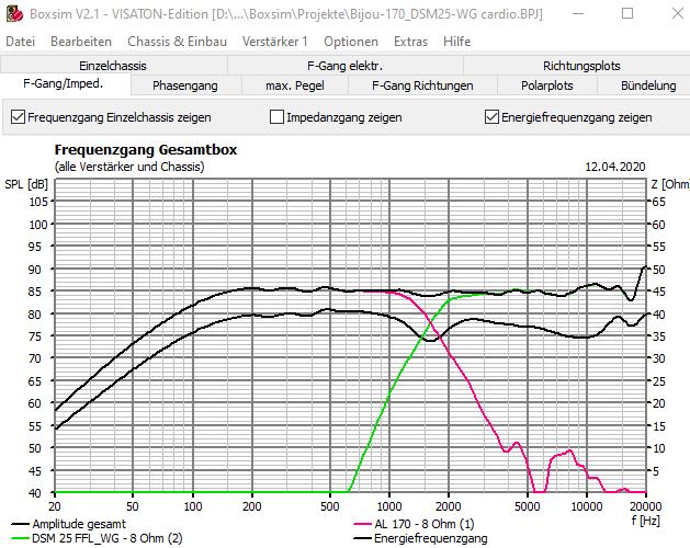

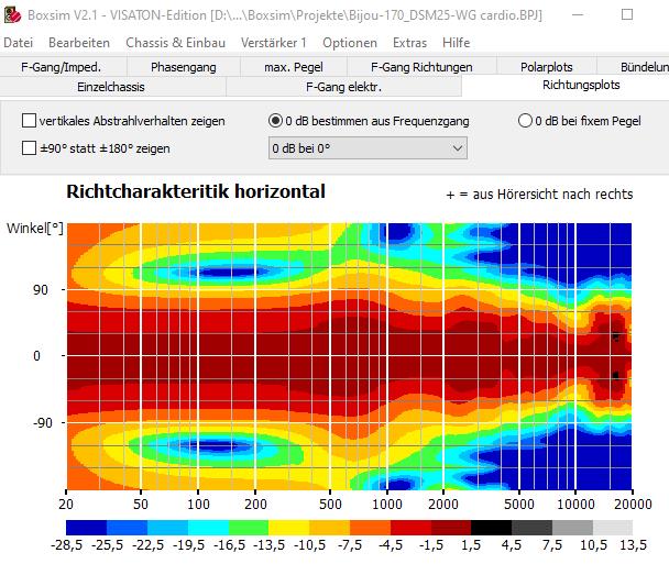

    Man hat ja momentan Muße, da versuchte ich mal, einen Cardioid zu simulieren.
    Anlass war dieser Lautsprecher:
    https://pura-audio.nl/de/dutch-dutch-8c/
    Wer Langeweile hat, kann ja mal veruchen, wie man das hinbekommt, meine Lippen sind vorerst versiegelt. Nur soviel: Boxsim muss man etwas verbiegen und sicher ist das Ergebnis nicht 1:1 umsetzbar, aber es macht vieleicht Lust auf Versuche in dieser Richtung.
    Das Original verwendet einen HT im 8" WG, einen MT als Cardioid und trennt bei 100 Hz zu den rückseitigen TT. Natürlich mit DSP und Class D. Außerdem kann es auf den Raum eingemessen werden, das hat schon was, aber auch seinen Preis...

      Der Übergangsbereich "leidet" am zu kleinen WG, deswegen ist Bündelung etwas hoch vor der Trennung und die Phasenbeziehung kann man ja aktiv besser machen. Ich würde da sowieso die Ke nehmen. Es ging mir nur um den Bereich darunter.
      Ich war auch erstaunt über das Ergebnis, die Idee dahinter (von den Entwicklern der D&D) ist genial. Und so einfach, zumindest theoretisch. In der Praxis muss man tüfteln.
      Deinen Sub kenne ich ja bereits virtuell.

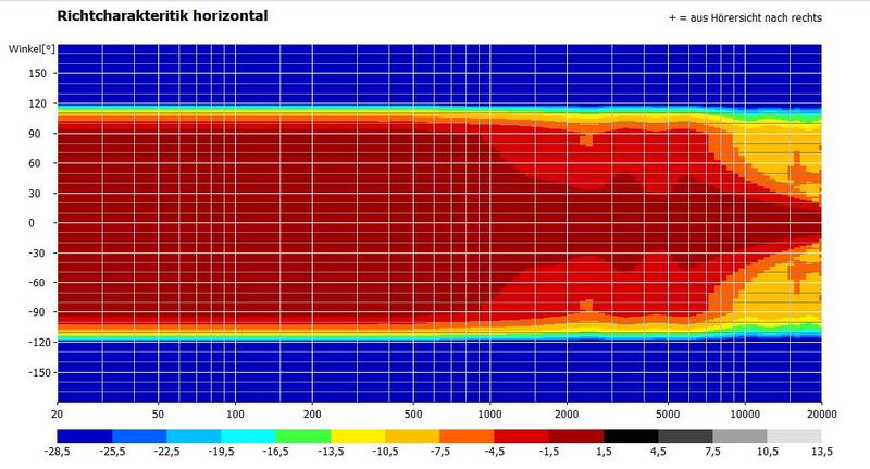

        in der wand bekommt man sowas....
        passiv
          • 28400
          Das ist um Welten schlechter!
          Die Bündelung steigt bei Wandeinbau von 3 auf 7 dB, bei Cardio von 5 auf 6 dB. Und Wandeinbau ist schwieriger und endgültig.
          Und es geht ja nicht um Wandeinbau, sondern: wie baut (simuliert) man einen freistehenden LS mit cardioider Abstrahlung?
          Und ja, auch meine Simu ist passiv. Wenn man von kleinen Klang-Korrekturen an (einem!) Verstärker absieht.
