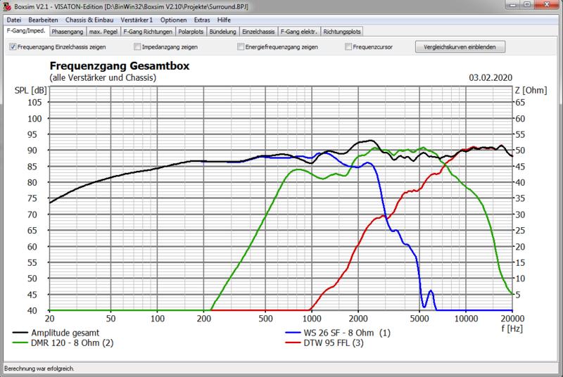

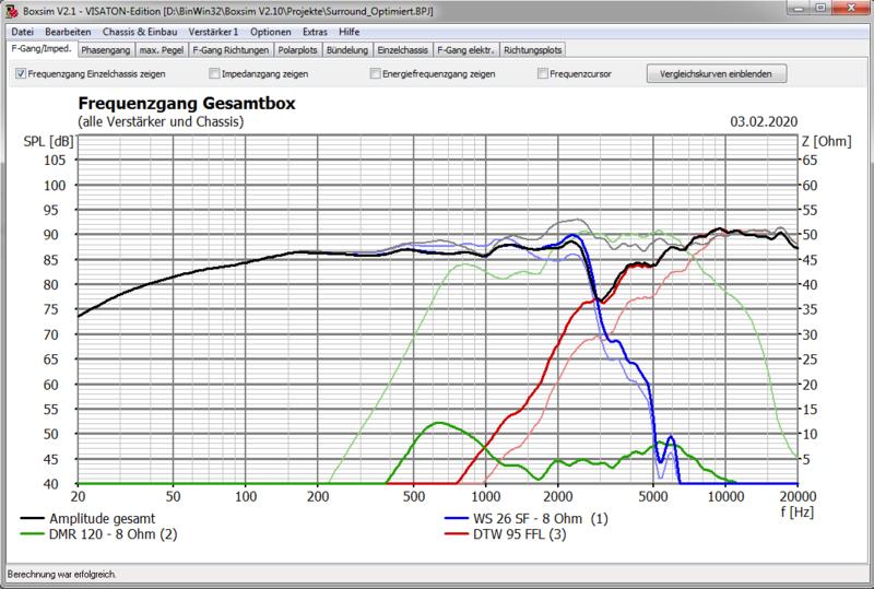

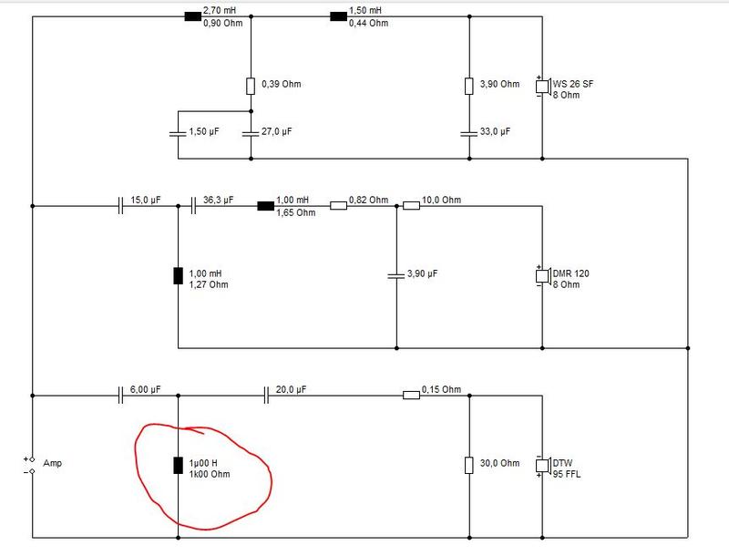

      Moin moin,
      irgendwie komme ich mit dem Optimierer von Boxsim nicht zurecht.
      Für meine Pyramiden wollte ich endlich mal eine neue Weiche berechnen. Da ich keine Ahnung habe, wo und wie ich da anfangen soll, bin ich mit der Fertigweiche HW3/220 gestartet.
      Da mir die Spitze bei 2000 Hz nicht gefällt dachte ich, der Optimierer wirds etwas richten, so dass ich sehen kann, wo ich dran drehen muss.
      Das kam dabei raus. Für mich eigentlich schlechter als vorher.
      Die Spulen im Mitteltonzweig sollen plötzlich einen Widerstand von 1kOhm haben.
      Wenn ich mir die Bauteilliste anschaue, sind das ziemlich unrealistische Werte.
      Mache ich da was falsch oder ist da ein Bug im Optimierer?

            ich hatte auch nicht erwartet, dass das Teil zaubern kann. Ich will auch gar nicht, dass mir Bauteile hinzugefügt werden oder Spannungsteiler selber berechnet werden. Das hatte ich alles schon durchprobiert.
            Ich habe mit den diversen Einstellungen ja schon rumgespielt. Das wirkt sich allerdings nur auf meine Anfangsweiche aus. Der Optimierer haut mir sofort völlig unrealistische Werte als Widerstand in die Spulen und nimmt damit quasi den Mitteltöner raus.
            Da ich mit derselben Ahnungslosigkeit auch Boxsim 1.2 benutzt habe und mir so etwas da nie aufgefallen ist, wundert mich das jetzt etwas.

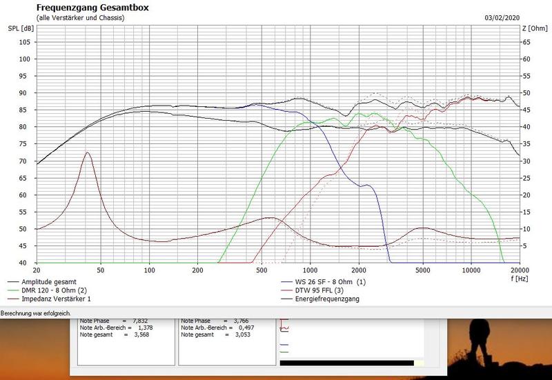

              #66
              hab mal 80 liter geschlossen angenommen und spannungsteiler vor DM120 und DT95
              (mindert den resonanz-effekt)
              optimierer dreht immer noch
              1000 Hz-4000 Hz
              im moment ^^

                #67
                Und Du hast nicht sofort nach dem ersten Schritt einen Spulenwiderstand von 1kOhm? Das ist das erste, was der Optimierer bei mir macht, egal, welches Volumen ich zuvor ausgewählt habe.
                Eddie

                  #68
                  ich hab die weiche neu gestaltet mit 18 dB
                  sonst macht boxsim murks

                    #69
                    Kannst Du mir die Projektdatei bitte mal zur Verfügung stellen?
                    Ich habe jetzt Deine Einstellungen für den Optimierer übernommen und direkt im ersten Schritt habe ich bei den Spulen im Mitteltonbereich wieder 1kOhm stehen.

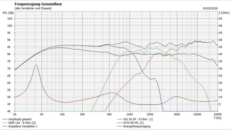

                          #72
                          so mit 6 Db fuer den DT95
                          die phase ist auch sehr gut
                          (gerne, ich kann leider gesundheitlich nicht mehr basteln -zu hohes alter und keine werkstatt mehr-)
                          Zuletzt geändert von jama; 03.02.2020, 10:43.
                            • 4889
                            #73
                            und mit 12 dB fuer den DT95, boxsim will 18dB nicht
                            man könnte den DM 120 bis 6 kHz laufen lassen, sollen andere probieren...
