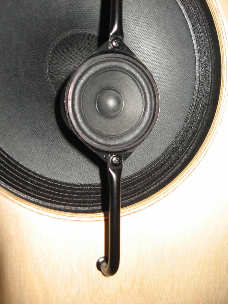

              Danke Uwe. Konkret habe ich die Fragestellung, welcher axiale Abstand zwischen BG20 und FRS5X in Koax-Anordnung ist hinsichtlich Phase bei der Trennung optimal. Momentan sind es 27 mm zwischen Dichtungsvorderkante BG und Blechlaschen FRS, der 15mm vor der Schallwand sitzt. Wie bilde ich das in BoxSim am geschicktesten ab ?

                Du könntest z.B. den BG20 in das gemeinsame Außengehäuse setzen und den Hochtöner auf einer eigenen Schallwand 2,7 cm nach vorn. Für die verschiendenen Maße in "Schallwand und Position" mache ich mir meistens eine Skizze.
                Die Simulation wird wahrscheinlich nicht perfekt, weil der FRS5X keine durchgehende Schallwand um sich herum hat, und weil der BG20 ein Hindernis sieht.
                Wird der FRS5X hinten geschlossen?

                  Ja, der FRS5X ist hinten komplett dicht.

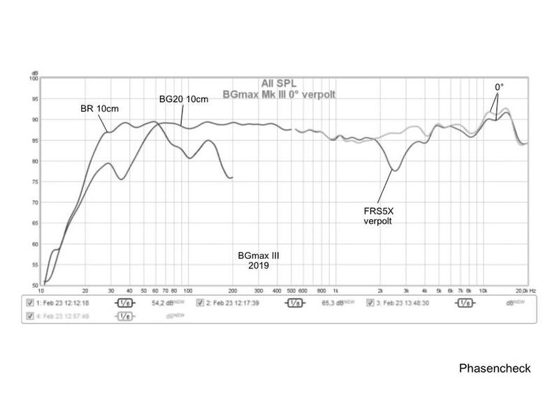

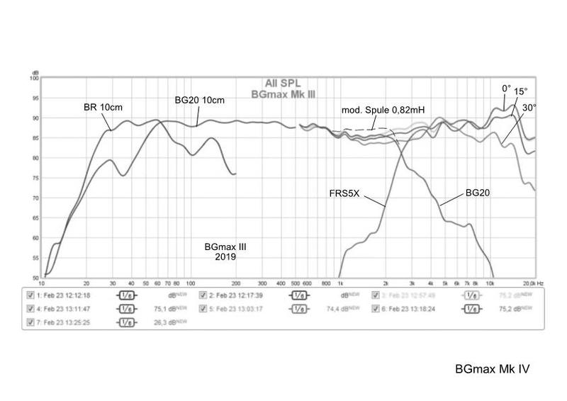

                          Das ganze läuft ja schon recht gut passiv und weitgehend ohne Einbrüche durch Reflektionen. Der einzige kleine Ausreißer ist die Spitze unter 30° bei 4,5 kHz, siehe Messung (ab 500Hz Messabstand 1m):
                          Meine Vermutung, dass ein Konus hier weniger Probleme macht als eine Kalotte, scheint sich zu bestätigen. Und ja, diverse runde, rechteckige und ovale Pappen wurden auch schon draufgesteckt - war aber alles ohne eindeutige messtechnische oder gehörte Verbesserung.
                          Die Phase ist auch nicht ganz daneben, aber sicher verbesserungsfähig:
                          Mittlerweile ist auch der etwas unterbelichtete Bereich zwischen 1 und 2 kHz wie im ersten Diagramm angedeutet "gefüllt".
                          Ansonsten nicht wundern, der BG läuft über einen aktiven Hochpass mit +6dB bei 35Hz !
                          Was ich wollte, war die Nutzung von BoxSim (was den BG20 nicht besonders gut, aber die Koax-Situation erstaunlich exakt abbildet) um beim axialen Optimieren des FRS5X Vorarbeit zu leisten und mir viel Fummelei zu sparen ...
