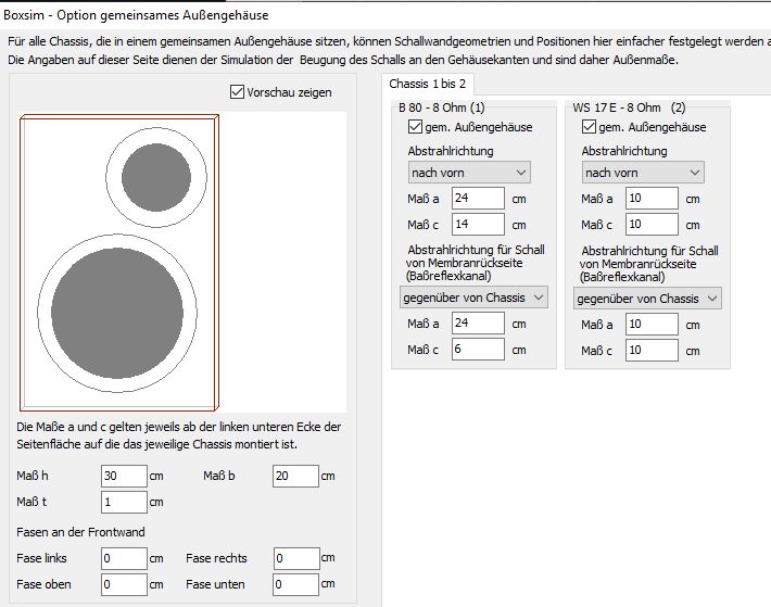

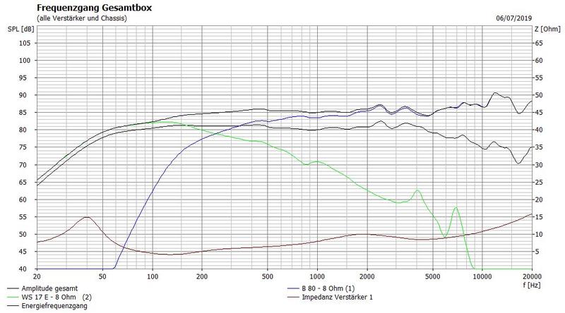

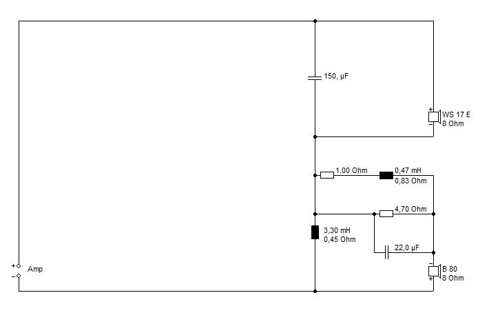

30cm hoch, 20cm breit, 10 oder 8 mm dick
Nobox Schreibtisch
Nobox Schreibtisch
wenns jemand juckt ^^
30cm hoch, 20cm breit, 10 oder 8 mm dick• ’’Freiheit ist das Recht, anderen zu sagen, was sie nicht hören wollen. ‘‘ George Orwell
