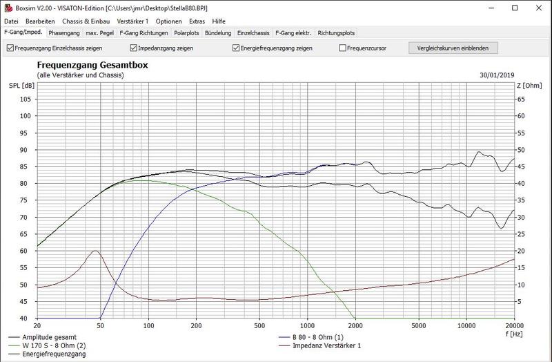

    die Idee eine Stella mit B80 zu basteln lässt mich irgendwie nicht los. Also konnte ich es nicht lassen auch mal Simulationsversuche zu machen. Der B80 ist aber kein leichter Kandidat. Nachdem mir eine Serienweiche nicht möglich war, ist es im Vergleich zum Original eher ein Bauteilegrab geworden.
    Beim TT hat mir der Optimierer komischerweise den KOndensator wegoptimiert, so daß der Bass nur noch 6 dB Steilheit hat...
    Nuja, Versuch macht kluch, vielleicht hat ja jemand von Euch mal Lust in die Datei zu sehen.

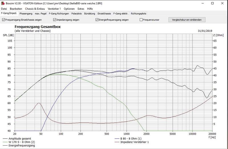

    mit serie weiche ^^

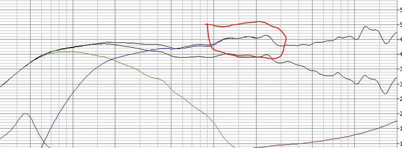

      Danke, wie hasstn des jetzt gmacht? Und kann man den Buckel noch irgendwie loswerden? Ich meine das Plateau um die 2 kHz.
        man könnte mit viel aufwand ( saugkreise) aber ich zweifle das sie dann besser klingt

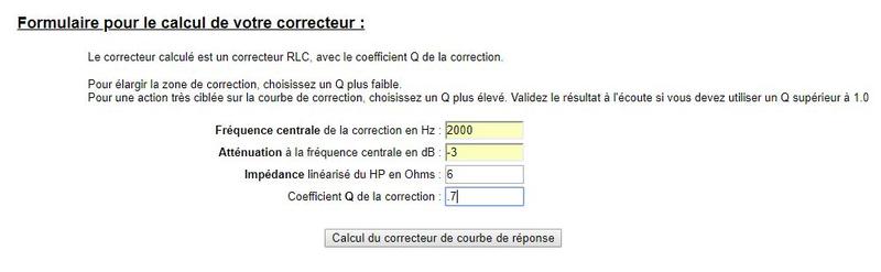

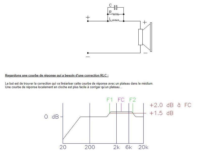

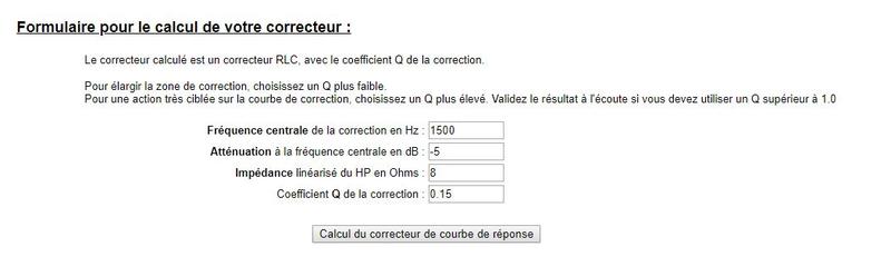

                  @jhohm, man auch vorher gezielt ein buckel wegbüggeln
                  mit diesem tool
                  desto grösser der q desto schmaler die wirkung, q niedrig-->breit

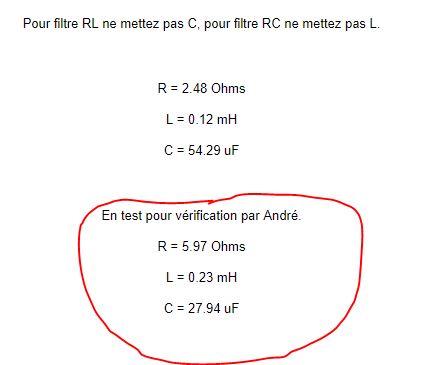

                  das resultat trage ich in die weiche ein (normalisiert gell )
                  http://www.visaton.de/vb/attachment....1&d=1548957548
                  dann schaue ich das resulat in boxsim
                  wen ok dann optimiere ich nur noch den ersten sperrkreiss
                  und fertig !
                  der link noch:
                  http://petoindominique.fr/php/filtrerlcp.php
                    suite

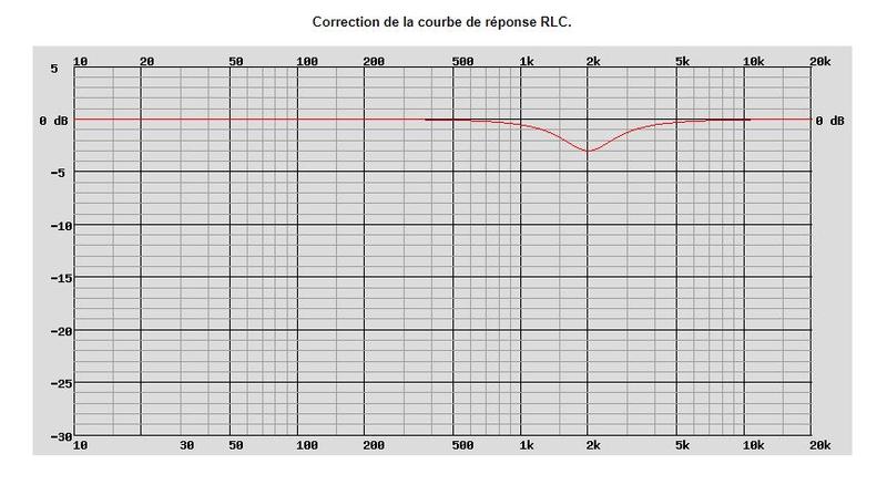

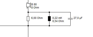

                    der sperrkreis aus dem tool
                    den ersten sperrkreis nicht optimiert:
                    voilà !

                      Sperrkreis
                      Heyho jama,
                      aus eigener Erfahrung weiß ich, der Sperrkreis mit der 0,22mH Spule funktioniert gut.
                      Nur , die Hochtonglättung mit der 0,1mH Spule würde ich weglassen.
                      Aber das hörst du dann ja...
