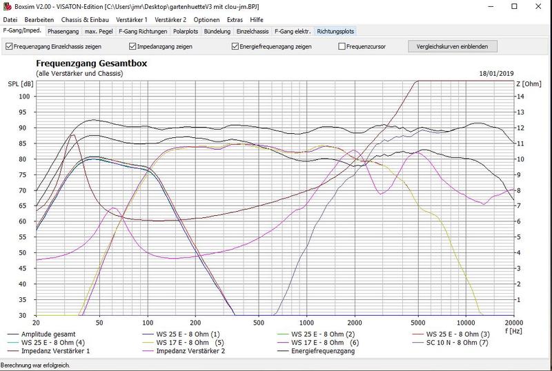

    So nun hab ich mal diese Kombi in Boxsim simuliert...
    werde dies so in Real umsetzten - das Gehäuse wird aber geteilt um bei der
    Aufstellung fexibel zu bleiben...
    gibt es größere Bugs?
    lg Hubert

      Ich fand es zunächst erstaunlich, dass Boxsim einen für einen Ripol absolut realistischen Pegel ausspuckt, wenn man diese Weichenschaltung verwendet:
      Ich hätte gedacht, da kommt gar nichts raus.
      Der Ripol ist keine offene Schallwand und deshalb hilft die FAQ011 auch nur begrenzt weiter. Einen Vorschlag, wie man einen Ripol simulieren könnte, habe ich in diesem Thread in Beitrag #9 gemacht.
        ein "Flügel" links und rechts der Clou mit je 2 WS25-E pro Flügel (baffle-plan ) ?
          • 1202
          Wenn ich den Ripol richtig verstehe, stehen sich je zwei Membranen gegenüber, und arbeiten gegeneinander. Wenn eine Hälfte dabei verpolt angeschlossen wird, arbeiten die Membranen miteinander, also parallel, und schieben nur die Luft, die sich zwischen ihnen befindet, hin und her? Es müssten also alle vier + an + angeschlossen werden?
            • 2332
            Ich finde nicht, das Boxsim einen Ripol nicht wirklichsimulieren kann. 4 WS 25E haben nie und nimmer 90db 1w/m, eher knappe 80db. 2 WS25E haben 76db...nur mal so zum vergleich.

              Ich habe ja gerade meine ORGUEs fertig gestellt, daher habe ich es noch frisch in Erinnerung:
              Alle 4 + an +
              Ich hatte es zuerst versehentlich falsch gemacht, da kam zwar auch ordentlich tief was raus (was mich verwundert hat) aber nicht sehr sauber!

                Ein Simulationsprogramm liefert immer nur dann plausible Ergebnisse, wenn man korrekte Eingaben macht.
                Die mittlere Sorgfalt der Beiträge hier in diesem Thread ist leider nicht so, dass plausible Simulationsergebnisse zu erwarten sind.
                Bitte prüft, bevor ihr irgendwelche Ergebnisse beurteilt, ob die Eingaben plausibel sind.
                Damit ich nicht alles fünfmal schreiben muss, werde ich mal versuchen, eine FAQ zu dem Thema Ripol auf der Boxsimseite zu erstellen.
