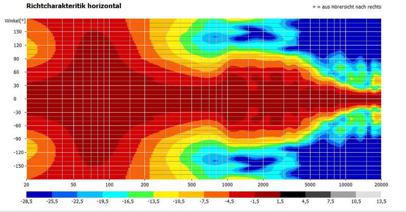

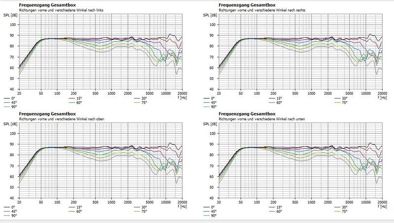

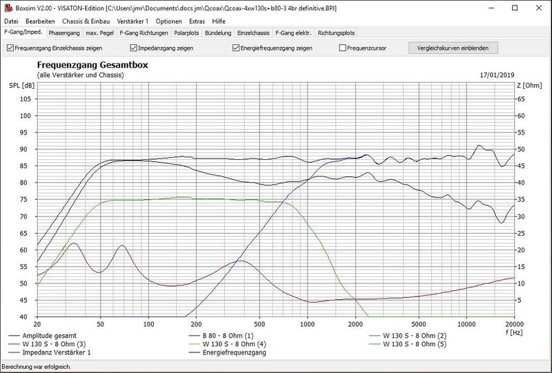

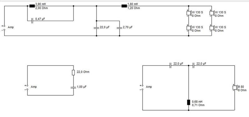

Quasi-coax mit B80
    Quasi-coax mit B80
    fuer den Moment nur auf dem Pc
    der B80 kommt ohne Korrektur aus im Gegensatz zu Zyklop
    http://www.visaton.de/sites/default/...1/zyklop_w.gif
    http://www.visaton.de/vb/showpost.ph...50&postcount=1
    das BR-rohr wird sicher im Ständer integriert sein
    Richtkarakteristik Horizontal und Vertikal absolut Identisch

    Will man das denn? Ich überlege ja auch schon länger wie ein Kinolautsprecher aussehen könnte aus z.B BG20/DSM_WG. Wäre ein stärkere Bündelung vertikal nicht Vorteilhaft um Boden-/Deckenreflektionen abzuschwächen?
    Dein Ergebnis wäre ja auch von der Abstrahlung extrem anders wenn du die beiden seitlichen W130S auch noch auf der vertikalen oben und unten positionierst.

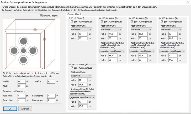

    P.S: Dein Gehäuse hat netto ca 65l also nur 16l je W130S nicht 23 Des weiteren würde ich dem B80 mehr Hochtonanstieg verpassen.

      56.2x56.2x31.2 = 98,5 liter-ich höre die grillen auf der wiese schon lange nicht mehr
        Kino ist DIE Anwendung mit exakt definierter vertikaler Hörposition, bei Musik kann man anders sitzen, liegen, stehen oder laufen! Deshalb würde ich auch aus genannten Gründen vertikal eher bündeln!
          ist ja fuer Musik gedacht , wiso kommt ihr auf die kino-idee ?
