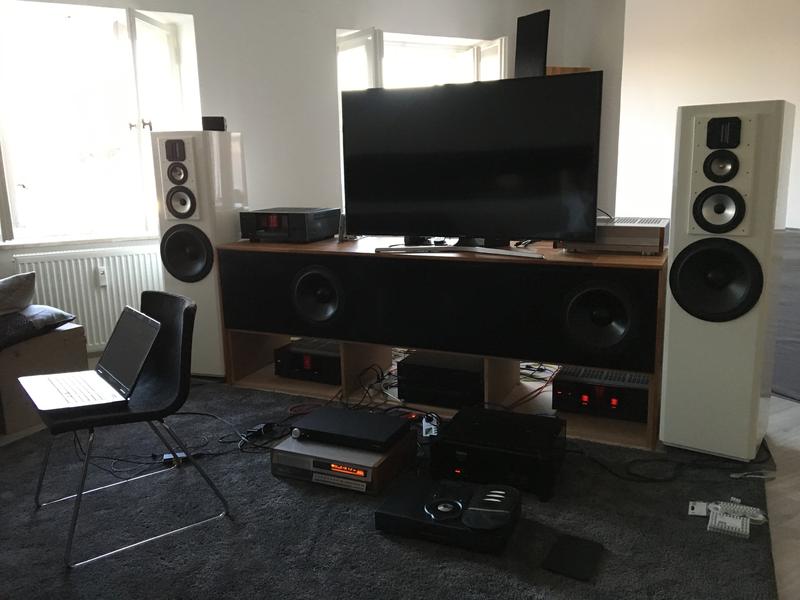

    Gern möchte ich meine allererste Erfahrung mit euch Teilen von einer kompletten Aktivierung einer Atlas Compact mit Chassis Bestückung:
    • TIW300
    • Al170
    • TI100
    • MHT12
    Diese habe ich bisher immer passiv betrieben, mein Beitrag dazu: http://www.visaton.de/vb/showthread.php?t=30003
    Wegen Besuch von einem Bekannten der erfahren ist mit Aktivierung haben wir die Atlas mal Probemäßig aktiv betrieben.
    CDs wurden mit einer Yamaha CDX2020 abgespielt, digital angeschlossen an einer DSP, die MiniDSP 4*10Hd.
    Das Ganze wurde rein auf Gehör programmiert. Im Nachhinein wurde mal nachgemessen mit einer Mikro, die UMIK-1, aber dies hat nicht die Einstellungen geändert.
    Ziel war das Maximale aus der Anlage zu holen mit bester Qualität.
    Die programmierte und angeschlossene Übersicht:
    Chassis / Volumen / Verstärker (alle Yamaha) / Trennfrequenz / Steilheit / Delay
    TIW300 / 130L BR / MX10000 / 180Hz / Bessel / -
    AL170 / 15L CB / M80 / 180Hz and 2000Hz / BW 6dB/oct / Bessel / 0.11ms (0,038 distance)
    TI100 / 2L CB / M80 / 2000Hz and 7000Hz / LR 12 dB/oct and LR 24 dB/oct / 0.13ms (0,045 distance)
    MHT12 / - / MX70 / 7000Hz / LR48dB/oct / 0.21ms (0,072 distance)

    • Bei 40Hz gibt es ein sehr deutliches 15dB Tief, was wahrscheinlich die Gehäuseresonanz ist. Nachdem wir die zwei BR Kanäle vom Atlas Gehäuse ausgeschraubt hatten wurde es weniger. Weitere Gehäuseanpassungen haben wir nicht vorgenommen.

    Ja die Trennfrequenzen müssen in jedem Fall runter. So hast Du einen tollen Tannenbaum.
    Und bitte kein D'Appolito Dann doch lieber zwei TIW300 wie auf dem Bild auf Folie 3 des verlinkten Dokuments.
      Das ist keine Gehäuseresonanz sondern eine Raummode. Bei 40 Hz müsste das Gehäuse ja 4 Meter hoch sein. Durch verschließen der BR Ports wird diese wahrscheinlich weniger angeregt.

        dem Rad folgend habe ich die Trennfrequenzen angepasst. Also anstatt 180/2000/7000Hz, jetzt 180/1200/4000Hz. Der Klang ist etwas ruhiger/sauberer geworden.
        Programmiert ist:
        • TIW300 / 180Hz Bessel
        • AL170 / 180Hz BW 6dB/oct
        • AL170 / 1200Hz Bessel
        • TI100 / 1200Hz LR12 dB/oct
        • TI100 / 4000Hz LR 48dB/oct
        • MHT12 / 4000Hz LR48dB/oct
        Neues Projekt
        Wie zuvor gesagt, die Atlas Compact baue ich wieder passiv zurück, und bin schon mit einem neuen Projekt gestartet. Plan war aktiv betriebener Doppelaufbau. Ich zweifle aber noch wegen D’Appolito.
        Also entweder TIW400/AL170/TI100/MHT12, oder ändern auf TIW400/Al170/TI100/MHT12/TI100/AL170. Die Chassis sind fast alle da und (leider) habe ich das Holz auch schon für Doppelaufbau zuschneiden lassen. Was meint ihr?
        Würde es wegen vertikaler Abstrahlung noch etwas bringen wenn der Aufbau von unten nach oben so wäre:
        • TIW400, CB 150L
        • AL170, CB 10L
        • AL170, CB 10L
        • TI100, CB 3L
        • MHT12
        • TI100, CB 3L
        VG Jerom
