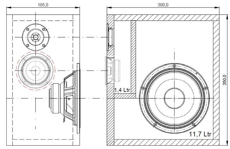

    Einige erinnern sich vielleicht noch an den ersten ARTA-Ringversuch irgendwann im Jahr 2006. Lang ist es her! Kinder, wie die Zeit vergeht!
    Es ging damals darum festzustellen, inwieweit sich akustische Messungen bei genau spezifizierten Bedingungen in unterschiedlichen Räumen mit unterschiedlichem Messequipment unterscheiden. Der damalige Versuchsaufbau war äußerst simpel, die Teilnehmer hatten – außer der Wahl der eigenen Messhardware – keinerlei Freiheitsgrade. Die Messung aus dem RAR von Visaton wurde dabei als Referenz gesetzt. Als „Belohnung“ für die Mitwirkung gab es für jeden Teilnehmer eine Kalibrierdatei für das eigene Mikrofon. Die Teilnahmebedingungen und die Auswertung des ersten Ringversuches sollten noch im Netz zu finden sein.
    Durch die Verfolgung etlicher Diskussionen in Foren zum Thema Messen und Simulieren entstand die Idee zu einem zweiten Ringversuch. Der Versuchsansatz unterscheidet sich jedoch deutlich von dem der ersten Runde. So wird das Messobjekt kein Breitbänder auf einer offenen Schallwand – wie im ersten Ringversuch - sein, sondern soll messtechnisch eine größere Herausforderung darstellen. Idealerweise sollte man dafür einen 3-Wege-Standlautsprecher wählen, jedoch wird dann der Transport zu den Teilnehmern schnell zur Lästigkeits- und Kostenbarriere.
    Als Kompromiss wird als Messobjekt ein auf „Paketversand“ optimierter Lautsprecher zur Verfügung gestellt (DHL < 10 kg, 8,49 €). Es handelt sich um ein kleines, asymmetrisch aufgebautes 3-Wege-System (siehe Bild).
    An dieser Stelle soll noch einmal ausdrücklich betont werden, dass bei der Konzeptionierung des Messobjektes nicht primär ein „guter“ Lautsprecher im Fokus stand, sondern ein – gemessen an Größe - anspruchsvolles Messobjekt für den Ringversuch. Ob daraus ein funktionierender Lautsprecher zu entwickeln ist, werden wir sehen. Demzufolge spielte auch die Wahl der Lautsprecher eine untergeordnete Rolle. Sie sollten in erster Linie preisgünstig, wiederbeschaffbar sowie halbwegs kombinierbar sein. Gewählt wurden W170S-8, FRS8-8 1) und DTW72 aus dem Hause Visaton.
    Vom Lautsprecher werden zum Zeitpunkt der Versuchsauswertung Referenzmessdaten vorliegen, die im RAR von Visaton in unterschiedlichen Entfernungen ermittelt wurden (360° horizontal und vertikal).
    Die Aufgabe der Teilnehmer besteht darin, diesen Lautsprecher unter gewohnten Bedingungen im heimischen Wohnzimmer, Keller oder Garten in gewohnter Vorgehensweise zu messen und virtuell - oder wer Lust hat, auch real - eine Frequenzweiche mit BoxSim oder einem anderen Simulationsprogramm zu entwickeln.
    Ansonsten gibt es keine weiteren Vorgaben, sondern nur die Verpflichtung, die Rand- und Rahmenbedingungen der Messung für eine nachgeschaltete Analyse in einem vorbereiteten Protokoll zu beschreiben.

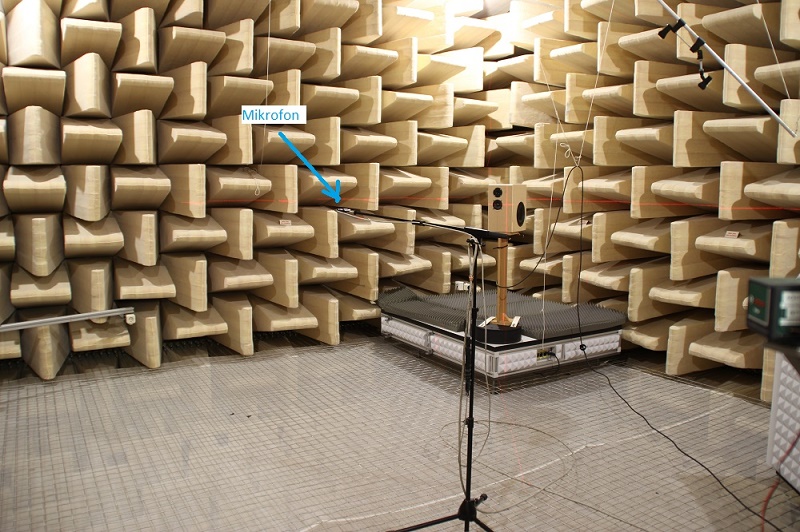

                ich bin natürlich auch dabei. Ich habe die Box auch schon gemessen, wie man am Foto erkennen kann. Das Mikrofon habe ich nicht auf das Laser-Kreuz gerichtet sondern auf den FRS 8. Der Messabstand betrug 1 Meter und 2 Meter. Demnächst werde ich die Box mit meinem Equipment zu Hause messen.

                    ... so, nunmehr sind es 16 Teilnehmer, meine Person nicht mitgezählt.
                    Friedemann hat die Messungen im RAR von Visaton durchgeführt und wird morgen noch einmal in heimischen Gefilden messen. Danach steht das Paket für den ersten Freiwilligen zur Verfügung.
