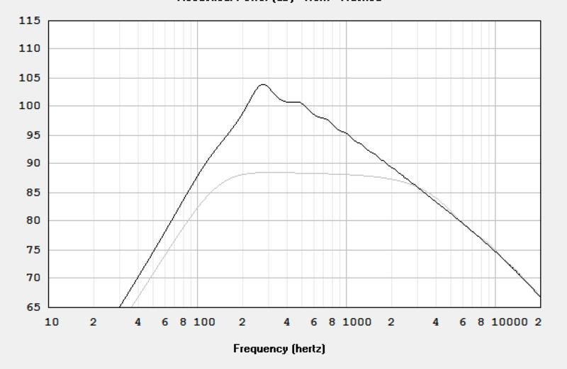

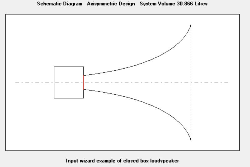

Ich beschäftige mich grad mit Frontloadedhörnern und bin dabei mit Hornresp ein bisschen am simulieren.
Jetzt habe ich mal einen B80 in ein Tractix Horn gepackt. Öffnungsdurchmesser 60 cm und 54 cm Länge und mal rumsimuliert.
Hier mal das Horn:

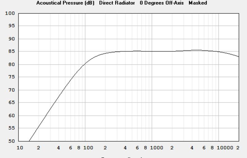

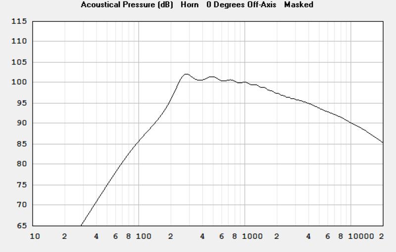

Dabei ist das hier rausgekommen
Die Frage ist vll ein bisschen doof, aber was bringt mir jetzt der wahnsinnige Wirkungsgrad um 250 Herz herum. Danach fällt er ja wieder ab. daher müsste ich den Buckel ja mit einem DSP wieder geradeziehen oder?
Bzw vll erstmal was grundsätzlichen. Wie stimmt man ein Horn richtig ab?
