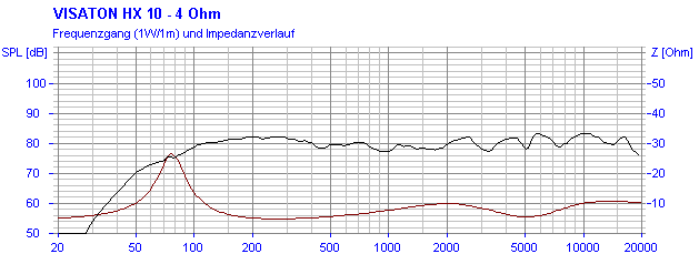

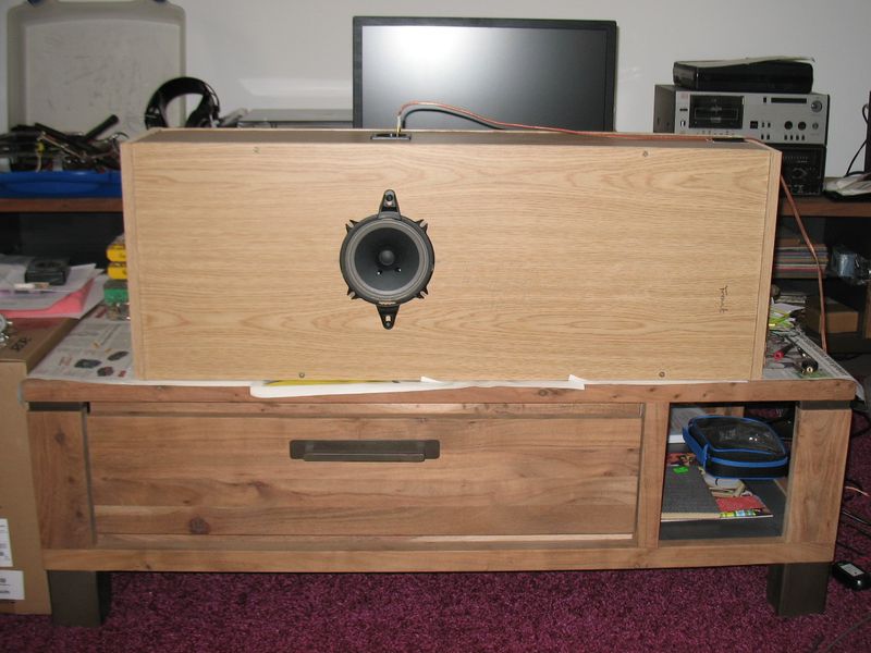

          Gestern Abend habe ich einen wilden Messaufbau getätigt und damit gespielt. Es sah zunächst so aus:
          Da habe ich dann also FR13 und HX10 eingebaut, in 50cm Entfernung auf Achse und 30° oberhalb das Mikrofon aufgestellt. Die Messung erfolgte mit Gleitsinus ungefenstert mit 1/6-Oktavglättung. Entsprechend sehen die folgenden Diagramme arg zackelig aus. Aber man kann schon erkennen, was das mal werden sollte, unten drunter jeweils das Original. Onkel Frank muss noch üben
          Also im Grunde funktioniert es, auch wenn ich im Detail die Verwendung von Arta noch üben muss. Der Höhenanstieg oberhalb 10kHz ist übrigens nicht wirklich da. Die Mikrofonempfindlichkeit fällt da deutlich ab und durch die Kalibrierdatei wird der Bereich rechnerisch geboostet, wenig Aussagekraft da oben.
