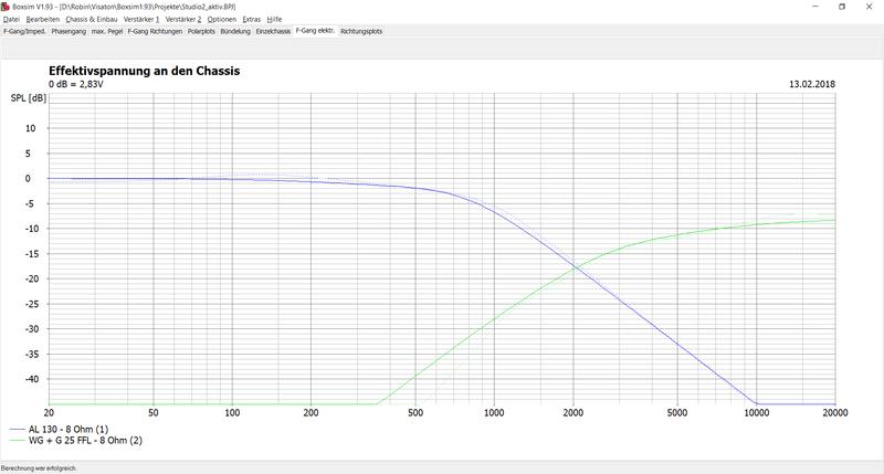

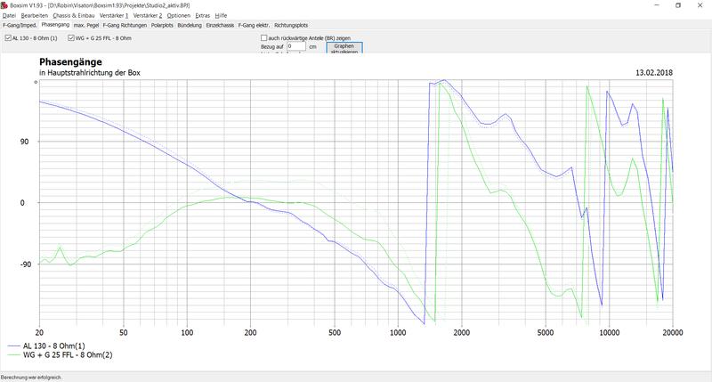

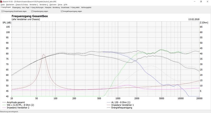

    Wie baue ich die Studio-Weiche nach in der DSM?
    Ich habe mir ein die Studio als Boxsim-Projekt erstellt, und eine Kopie mit aktiven Filtern dazu (siehe Anhang). Dann habe ich versucht den elektrischen Frequenzganz der passiven Weiche nachzubauen. Soweit so gut, siehe Screenshots. Insgesamt sieht das natürlich noch etwas anders aus bei den beidne Varianten. Rein gehörmäßig ist das ganze auch etwas grundtonlastig? Unter 400 Hz ist da etwas weniger als normal.
    Und jetzt? Kuhschwanzfilter tief 350 Hz 1 dB? Ebenso 10 kHz +1 dB?
    Macht es überhaupt Sinn, das jetzt genau nachzuturnen das passive?
    Über jegliche Links zu Setup Guides für Aktivsetups freue ich mich auch!
    Falls jemand voll Bock hat, das DSM Programm anzugucken, hier ist die Software. Geht auch im Demo-modus. Dann vom Anhang einfach das ".bpj" entfernen

              • 3195
              Moin Robin,
              von den elektrischen Filterkurven auszugehen ist ein guter Startpunkt. Letztendlich müssen aber die akustischen Filterkurven und Frequenzgänge überein stimmen.
              Deshalb musst Du nun die Einzelzweige der passiven Studio 2 messen und dann die aktiven Filter der in der DSM so anpassen, dass die akustischen Filterflanken und Frequenzgänge (natürlich an derselben Mikroposition) mit denen der passiven übereinstimmen.
              Fertig? Fast!
              Jetzt musst Du einen Zweig der passiven Weiche umpolen und beide Zweige zusammen messen. Jetzt auch diesen Zweig bei der aktiven Weiche invertieren und solange am Delay des HT schrauben, bis der Einbruch bei der Trennfrequenz auch identisch ist. Umpolen, Gegenchecken, fertig!
              Viele Grüße,
              Christoph
