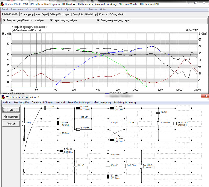

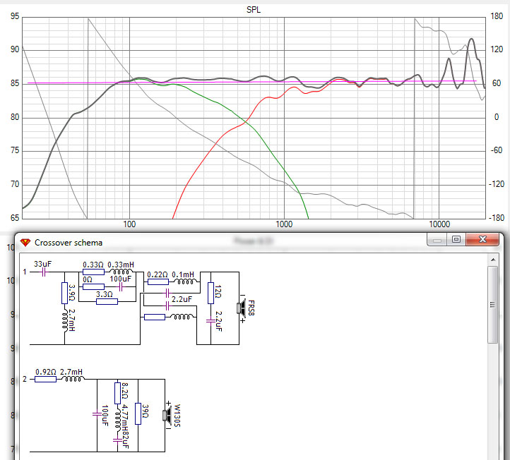

    Passive Allpass in Boxsim
    ich spiele mich gerade ein wenig mit Simulationen und komme gerade nicht weiter.
    Ich habe in einer Weiche eine "Passive Lattice all-pass" (so wird es in Vituixcad genannt) Schaltung eingebaut. In Vituixcad sieht das gut aus, aber in Boxsim komplett anders.
    Habe ich da etwas falsch gemacht oder warum ist unterscheidet sich das so??

    Schaue dir mal das RC-Glied vor dem FRS an.
    Einmal 12 Ohm und 2,2µ und der andere 12µ und 2,2 Ohm.
    Müsste dann anders aussehen.
    Gruss Andi_m

      Hallo andi_m!
      Ich Depp!! Ich habe sicher 30 Minuten auf die beiden Simus geklotzt und 100 mal alles angesehen - dachte ich zumindest!
      Vielen Dank!!
