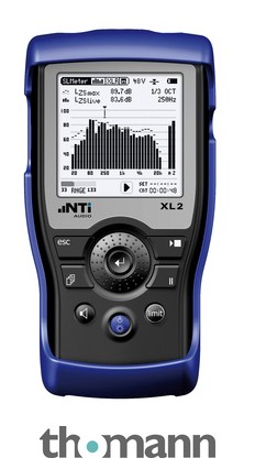

    Auf der Arbeit habe ich mir aufgrund dieses Berichtes das zugelegt: http://www.nti-audio.com/Portals/0/d...usic-Apr13.pdf
    • aurelian
      • 05.03.2013
      • 1910
      Ist sicher super. Nur mir zu teuer für den Zweck, nur ein wenig dann und wann Lärmpegel abzuschätzen
      https://www.thomann.de/de/nti_audio_xl_2.htm
