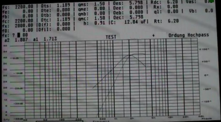

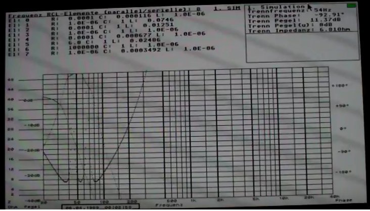

    In den 88er bis 92er Jahren habe ich mal selber etwas gefummelt, da Simulation Software zu teur war. Hänge mal spasshalber zwei Bilder ran. hehe
    Heute mache ich nichts mehr in die Richtung. LS Bau ist ja nur Hobby. Gelegentlich. Also alles easy.

      Meine ersten Lautsprechersimulationen waren auf einem PC1401, danach auch lange auf Atari ST, erst 1040, später Mega2. Der ST war genial für die damalige Zeit. Auf den damals schon frei verdrahtbaren Weicheneditor bin ich heute noch stolz.
      Leider gab es damals kein Internet mit dem man sich gegenseitig hätte befruchten können.

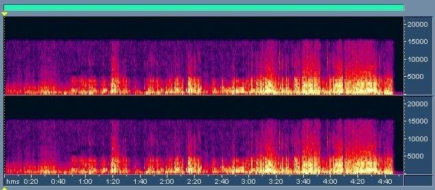

                          Impuls Sprung
                          Diagramm für Impuls/Sprungantwort gibt es eigentlich keine über das ganze Band. Man kann natürlich auch dort eine simulieren wo die Filter nicht aktiv sind, und nur der Lautsprecher, ist aber weniger nützlich.
                          Wie im Bild Anhang hier, könnte man so ein Farbspectrum missbrauchen für Sprungantwort über das Band. Aber finde ich auch nicht so sonderlich nützlich.
                          Wenn:
                          Wenn dann wäre es schon so, immer dort wo die Filter aktiv sind. Sprich fx (fs von Filter und LS inkl. evt. vorhanderene Notch oder Pegelglieder).
                          Das heisst eine 2Weg Box hätte 3 Impuls/Sprung Diagramme auszugeben. Von Gehäuse (egal geschlossen oder BR), den TP +TMT Teil, und HP +HT Teil.
                          Eine 3Weg wären dann 5 Impuls/Sprung Diagramme.
                          Dazu müsste man eine Impulsantwort reines Butterwort immer hinlegen, so quasi als Vergleichskurve.
                          Und das nur auf Verlangen.
                          Also cool wäre natürlich wenn man die Güte noch sähe als Zahl des Gesamtfilters jeweils.
                          Nur so ne Idee
