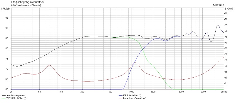

        Ich habe versucht mit den Daten der 1 Punkt Messung eine Frequenzweiche zu entwickeln. Könnte sich das jemand mal ansehen und mir eventuell sagen was ich besser machen könnte.
        Der Phasengang sieht jetzt halt komplett anders aus, als bei der Parallelmessung. Ich hoffe es passt trotzdem.
          • 28707
          Viel mehr ist da nicht zu holen. Ev. klingt es ohne den Widerstand im HT-Zweig besser wegen Bündelung. Probieren.

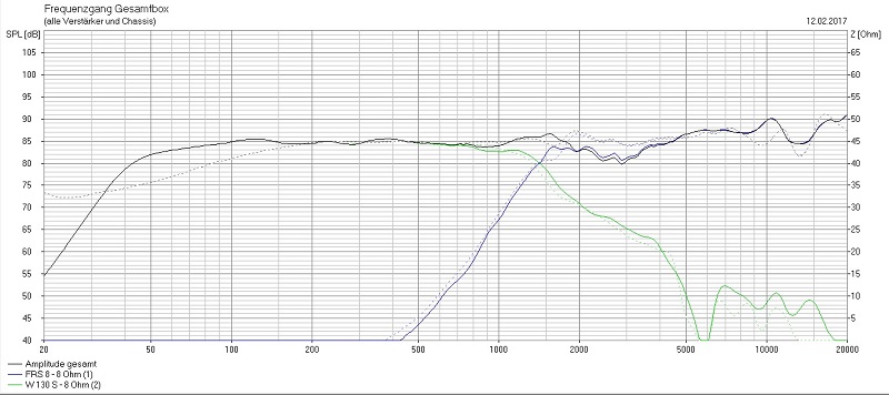

            Ich muss euch noch weiter quälen. Ich kann es einfach nicht lassen.
            Ich habe nun den gesamten Lautsprecher mit der Weiche aus meinem vorigen Beitrag mit Boxsim simuliert, dh die Messwerte der in Boxsim hinterlegten Chassis genommen, Gehäuse und Chassisposition eingeben .. reine Boxsim Simulation eben.
            Strichliert ist die Simu mit den eigenen Messwerten. Durchgezogen ist die Simu mit den Visaton Werten.
            Eines vorweg: Der Unterschied unter 200Hz ergibt sich natürlich daraus, dass darunter meine Messwerte nicht stimmen. Ansonsten passt die Übereinstimmung des W130S ganz gut.
            Aufgrund der reinen Simulation mit den Visaton Werten würde man die Weiche wohl nicht so machen, oder?? Warum ergeben sich im Bereich zw 1500-4000Hz diese Unterschiede? Traue ich jetzt der Simu mit meinen Messwerten oder der Simu mit den Visaton Daten?

              Eine Simulation ist nur eine Simulation. Sagt der Name ja schon.
              Gerade bei den "günstigen" Chassis gibt es immer mal Ausreißer.
              Da hilft dann nur selber messen.
              Wenn da jetzt keine groben Messfehler bei deinen Messungen drin sind dann passt deine "gemessene" Weiche schon keine Angst. Spätestens wenn du die Weiche aufgebaut hast und nachmisst wirst du es sehen.

                • donhighend
                  • 09.03.2009
                  • 568
                  Moin,
                  wenn man Deine Simulation mal in einer praxisgerechten Auflösung betrachtet, ist die nicht mehr so toll. Da solltest Du im Bereich der Trennfrequenz definitiv nochmal ran, ehe Du Bauteile orderst...

                  • donhighend
                    • 09.03.2009
                    • 568
                    ich habe in der Tat die mit den Visaton Daten genommen. Die aus '18 ist aber nicht besser. Ändere mal die Auflösung...

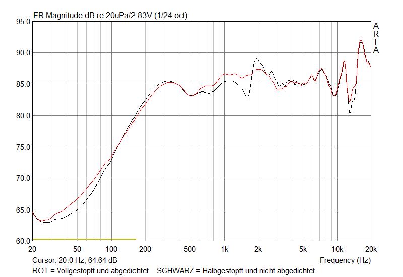

                        • 5683
                        Ich stelle mir ein wenig die Frage warum sich der FRS8 bei dir so anders verhält. Warum hat er diese Treppe bei 1,8 kHz?
                        Kann es sein, dass er in einer relativ dicken Frontplatte sitzt und zwischen hinterer Kante des Schallwandausschnitts und Magnet nur relativ wenig Platz verbleibt durch den das Chassis atmen kann. Dann hättest Du unfreiwillig einen weiteren Helmholtz-Resonator gebaut, der zwar selbst nichts abstrahlt (der Schall geht ja ins Boxeninnere), der aber die Bewegung der Membran beeinflusst.

                          Die Innenmasse des Abteiles, in dem der FRS8 spielt, betragen. BxHxT 15,5 x 8,5 x 8 cm. Das Chassis ist außen an der Schallwand befestigt. An der Innenseite wurde die Ausnehmung für den FRS8 schräg angefast. Etwas Sonofil habe ich auch rein getan.
                          Ich habe auch schon daran gedacht, dass es vielleicht am Raum liegt, in dem ich gemessen habe. Darum bin ich gestern in den Garten damit gegangen - genau der selbe Frequenzverlauf.
                            • 5683
                            Mitteltongehäuse kann man schon ziemlich heftig bedämpfen.
                            Ob der Raum hinein spielt merkt man schnell, wenn man mal in geringerer Entfernung misst. Da muss der Einfluss dann verschwinden, wennn es der Raum war.

                                So, da mir das Ganze keine Ruhe lässt, habe ich gerade nochmal getestet.
                                Ich habe das Abteil des FRS8 ordentlich mit Sonofil gestopft und zusätzlich das Chassis mit Plastic Fermit ordentlich abgedichtet.
                                Hier der Vergleich:
                                Und hier die Simu mit den neuen Daten und angepasster Frequenzweiche:
                                Was meint ihr, kann ich so jetzt zufrieden sein?
