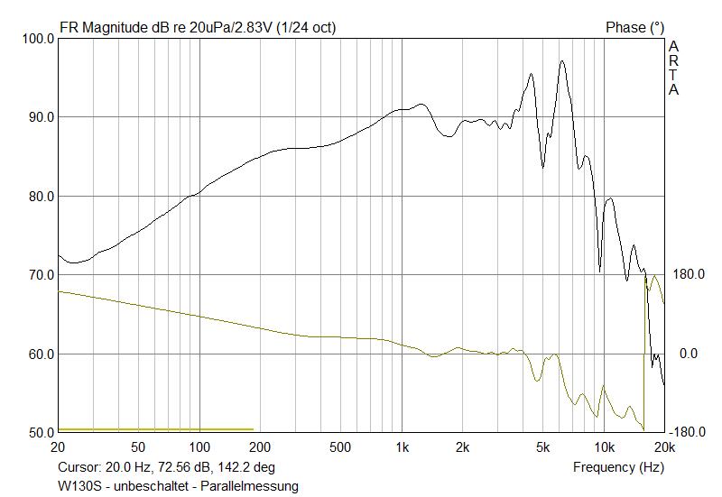

          Also, nachdem ich die letzten Tage recht viel Zeit in Lesen, Messen und Experimentieren investiert habe, möchte ich hier mal meine Ergebnisse einstellen und würde euch ersuchen zu überprüfen ob ich richtig liege.
          Ich habe vor einiger Zeit ein Gehäuse gebaut, dass ich für diesen Zweck verwendet habe.
          Also hier die Ausgangssituation:
          Gehäuse: BxH 19,5cm x 89,5 cm
          FRS8-8 Ohm in ca. 1 Liter Netto geschlossen
          W130S-8 Ohm in ca. 19,5 Liter Netto mit BR. BR Öffnung: BxHxT: 15,5 x 2 x 13 cm - das sollte eine Abstimmfrequenz von ca. 43Hz sein
          Bedämpft habe ich mit Visaton Polyestervlies.
          Messequipment:
          Arta Messbox
          ECM-40 mit MPA102 - kalibriert
          M-Audio Transit Pro
          alter JVC Verstärker
          Zum Messaufbau:
          2 Kanal Messung
          Raumhöhe ca. 220cm
          Gemessen habe ich in 76,4 cm Entfernung, jeweils auf Achse des Chassis.
          Bei der Messung des FRS8 waren es 97,5cm Entfernung zum Boden, beim W130S 85,5cm

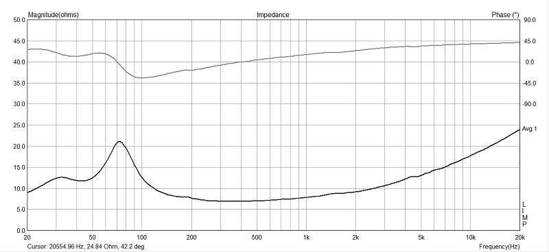

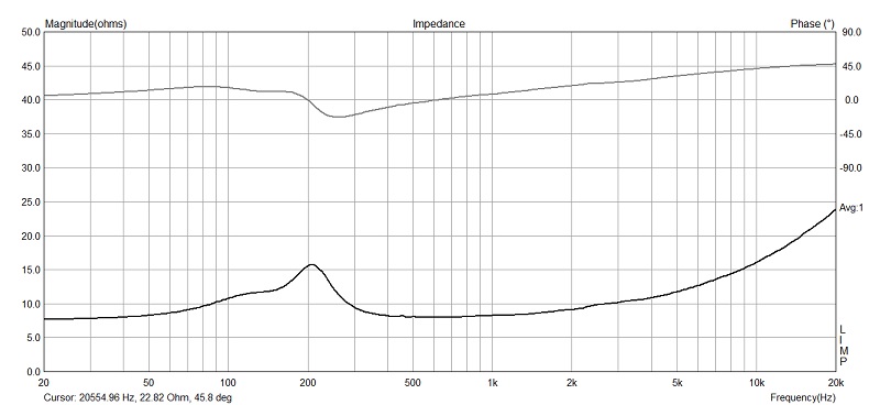

          Die Impedanzmessungen der Chassis wurden im Gehäuse durchgeführt.
          FRS8:
          W130S:
          Nach der Frequenzmessung der Chassis auf Achse, habe ich gefühlte 10000 Mal das Kapitel 6.3.1 (Messen und Simulieren) des Arta Kompendiums gelesen und mindestens genau so viele Internetseiten durchstöbert. Ich habe für die Anpassung des Delays die Variante B mittels "Minimum Phase" benutzt.
          Bei dem FRS8 kam ich auf 2,282ms und beim W130S auf 2,333ms. Diese Delay Werte habe ich für den Export benutzt.

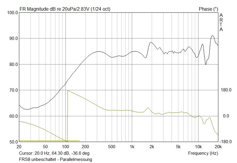

          So sehen die Einzelmessungen aus:

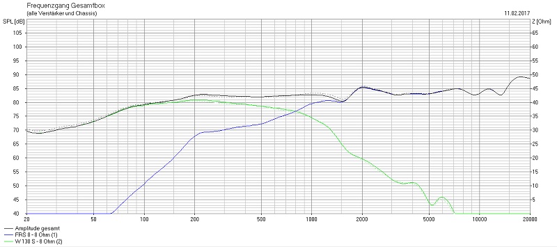

          Import in Boxsim:
          Die TSP von den beiden Chassis wurden von den bereits in Boxsim enthaltenen Datensätzen übernommen. Da die LIMP Messungen im Gehäuse stattgefunden haben, habe ich den Haken bei "rückseitig geschlossen" gesetzt und die in Limp gemessenen Daten importiert.
          Beim W130S habe ich beim SEO "17,5" eingetragen. Die Differenz der beiden Delays, die ich zuvor ermittelt habe, ergeben 0,051ms. Diesen Wert mal 343 ergibt 17,493.

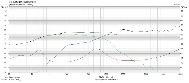

          Hier nun die unbeschaltete Simulation und zur Überprüfung die unbeschaltete Messung der beiden Chassis.
          Das sieht ja gar nicht so schlecht aus. Ist meine Vorgehensweise soweit korrekt?

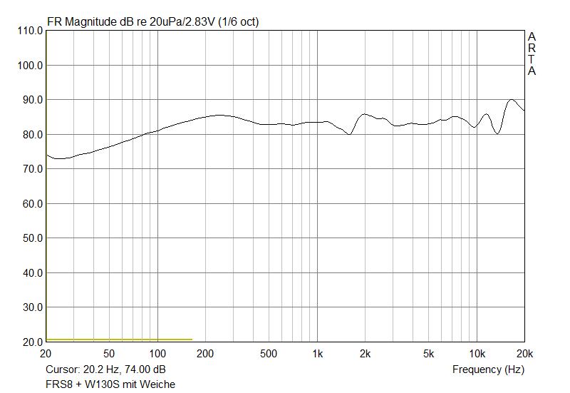

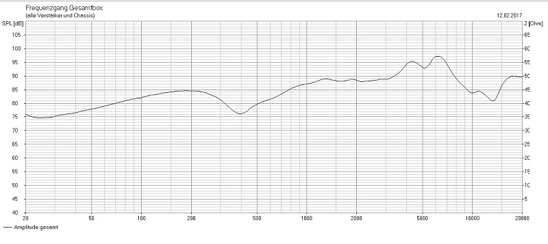

            Als nächstes habe ich noch versucht mit meinem recht bescheidenen Wissen eine Frequenzweiche in Boxsim zu simulieren. Da ich nicht so viele Weichenbauteile zu Hause habe, war ich hier auch startk begrenzt.
            Hier die Simu und Messung mit Weiche:
            Ebenfalls hänge ich hier noch das Boxsim Projekt.
            Es wäre nett wenn sich dass jemand mal ansehen und mir sagen könnte, ob ich etwas bzw was ich falsch gemacht habe.

                  Ich habe auch eine 1 Punkt Messung auf Höhe des FRS8 gemacht und in Boxsim importiert.
                  Gestrichelt ist die 1 Punkt Messung und die durchgehende Linie die Parallelmessung.
                  Schaut doch sehr ähnlich aus, oder?
                  Und natürlich im Anhang das Boxsim Projekt der Einpunktmessung.
                    • 5671
                    Das passt doch ziemlich gut.

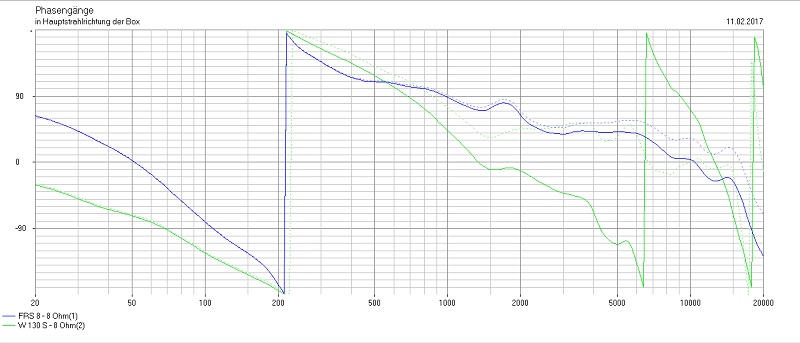

                    Nachtrag: Was nicht passt ist der Phasengang des W130S.
                    Nochmal zu den TSPs. Wenn Du Frequenzgang, Impedanzgang und deren Phasen komplett als Messwerte vorgibst, ist das einzige, wozu die TSP-Simulation noch gebraucht wird, die Bestimmung des Maximalpegels ... wenn ich mich richtig erinnere.
                    Zu den Phasengängen:
                    Wenn Du im gleichen Abstand von den Chassis misst, müsstest Du eigentlich für alle Chassis auch den gleichen SEO angeben.
                    Bei Visaton ist es so, dass sie in 1m messen und dann den SEO so wählen, dass der Phasengang schön aussieht. Aber: Wenn Visaton den SEO ändert, tun sie das nicht in Boxsim, sondern in dem Programm zur Erstellung der Chassisdateien. Dieses Programm hat das Feature, dass der SEO verändert werden kann ohne dass sich am Simulationsergebnis etwas ändert, weil der Phasengang entsprechend auf den anderen SEO umgerechnet wird. Das kann Boxsim nicht.

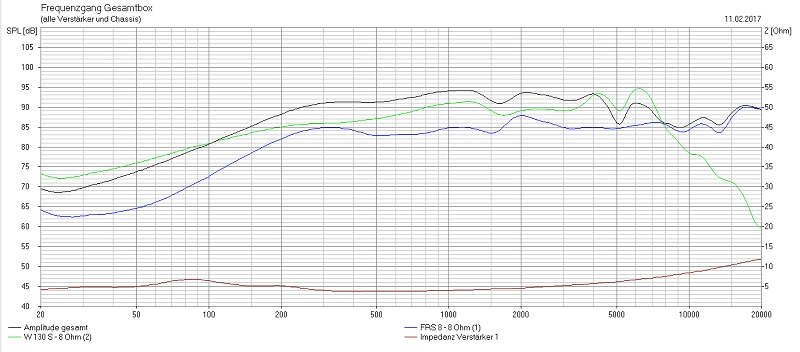

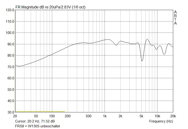

                        Hier noch ein Vergleich des Gesamtfrequenzganges der unbeschalteten Chassis. Diesmal habe ich den FRS8 verpolt angeschlossen.
                        Simu:
                        Messung:
                        Wenn die Phase des W130S in der Simu falsch ist, warum stimmen dann Messung und Simu trotzdem relativ gut überein?
                          • 5671
                          Wenn Du die BPJ-Datei aus Beitrag #9 nimmst und die Weiche gegen Drähte ersetzt, dann bekommst Du noch einen Einbruch bei 2 kHz simuliert und den gibt es in deiner Messung nicht. Deshalb, dachte ich, stimmt etwas an der Phasenbeziehung nicht. In der Simu in Beitrag #12 passt es aber.
