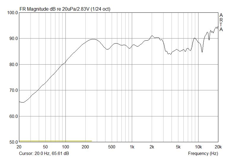

    Da ich nun eine kalibrierte Messkette habe, wollte ich mich etwas eingehender mit dem Messen beschäftigten.
    Messaufbau:
    Mikrofon ECM-40 mit MPA 102 - gemeinsam kalibriert
    M-Audio Transit Pro
    JVC Verstärker
    Laptop

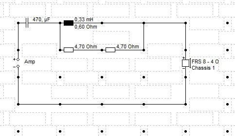

    Um in das ganze am Anfang einfacher zu gestalten, dachte ich daran mit einem FRS8 - 4 Ohm in ca. 0,9 Liter Netto geschlossen zu beginnen. Aussenabmessungen der Box BxHxT ca. 10x15x10 cm

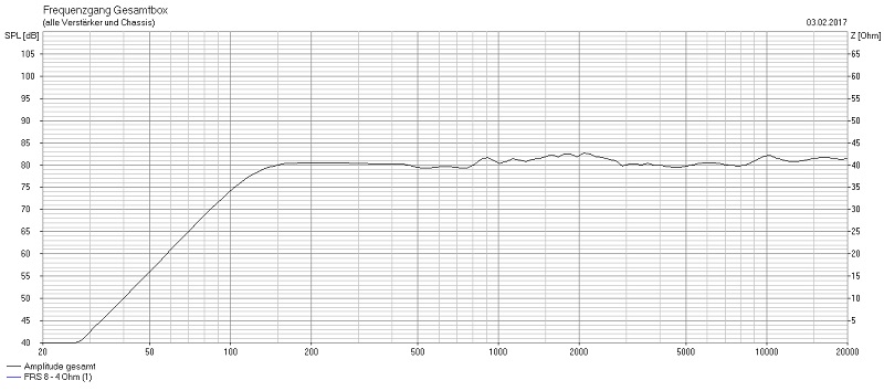

    Zuerst habe ich in Boxsim folgendes simuliert:

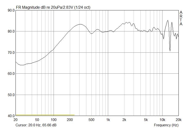

    Danach wurde gemessen. Ich habe eine gefensterte Messung aus ca. 60cm und eine Nahfeldmessung zusammengefügt.
    Warum messe ich so einen steilen Anstieg ab ca. 15kHz? Die Simulation sieht da komplett anders aus. Hat jemand einen Tip an was es liegen könnte.
    • 28707
    War das Mikro senkrecht oder waagerecht?
    https://www.hifi-selbstbau.de/grundl...ine-uebersicht
    • groeni78
      • 23.11.2010
      • 167
      Waagrecht mit dem 0 Grad Kalibrierfile.
        • 28707
        OK, das war es nicht. Ev. Serienstreuung des Chassis? Korrigiere das mal mit der Weiche und höre an, was besser klingt. Wenn du es es hörst.
        • donhighend
          • 09.03.2009
          • 568
          Das ist leider mit vielen in Boxsim hinterlegten Chassis Dateien die Regel. Offenbar klappt da mit der Umrechnung der in den gegebenen Schallwänden gemessenen Daten auf die tatsächlich verwendeten Schallwänden irgendetwas nicht. Ich hatte das in der Praxis schon etliche Male. Es ist aber wohl von Chassis zu Chassis unterschiedlich. Manche funktionieren mehr, andere weniger gut.

            • 5683

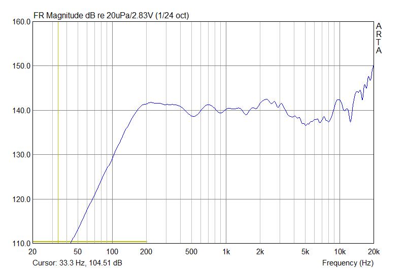

            Bei 20 kHz kann das unmöglich die Schallwandsimulation sein.
            Wenn das Mikro kalibriert ist, wie kann es dann 140 dB liefern.
            • groeni78
              • 23.11.2010
              • 167
              Ich habe mir nochmals die Boxsim Datei angesehen. Ich finde keinen Fehler
              Im 1. Beitrag ist sie als Anhang.

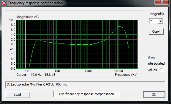

              Auch hier habe ich mir das ganze nochmal angesehen. Die obige Messung ist eine 2 Kanal Messung. Kalibriert habe ich alles mit dem Multimeter so wie es im Kompendium beschrieben ist. Mir sind die 140dB natürlich aufgefallen, aber ich dachte: "Ok, vielleicht sind die Pegel relativ." -- ist ja noch alles Neuland, auch wenn ich schon viel gelesen habe.
              ABER, die 1 Kanal Messung unterscheidet ein wenig von der 2 Kanal Messung. Es ist auch der Anstieg bei den Höhen nicht ganz so viel.
              Hier die Messung, allerdings nur Fernfeld:
              Ich kenne mich jetzt überhaupt nicht mehr aus.

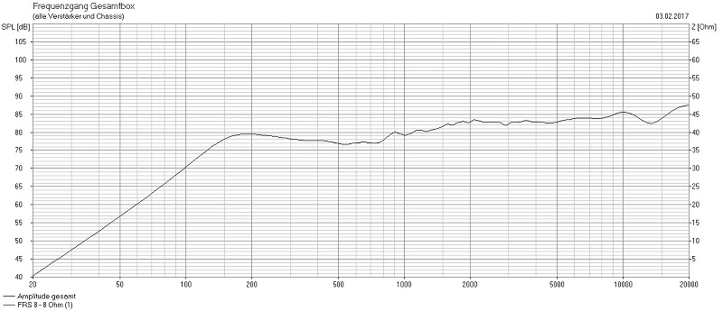

              Den FRS8 mit 8 Ohm unbeschaltet habe ich in dem Gehäuse auch noch gemessen. Ebenfalls eine 1 Kanal Messung.
              Die Messung:
              Die Simu:
