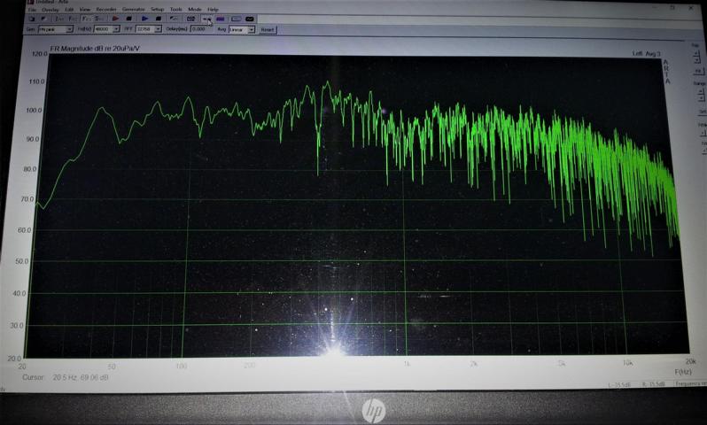

      ARTA und MiniDSP UMIK-1 USB Micro
      ich bin neu hier und spiele schon seit einger Zeit mit ARTA Software. Hatte mir in Unwissenheit ein USB Micro s.o. gekauft und verzweifel an der Einbindung, Kalibrierung. Kann die neue Version damit arbeiten?
      Ist das hin zu bekommen? Sollte doch einfacher funktionieren.
      Habe schon einige Messungen gemacht (rosa Rauschen), bekommen aber kein sauberes Bild hin. Ab 2 kHz starke ausschläge und von 20kHz bis ca. 1 kHz bewegt sich langsam eine Welle ca. 20 dB breit!?
      Würde mich über Tipps freuen.
      Möchte noch viel dazu lernen.
      Danke im Voraus für Eure Meldungen!
      MfG
      Bernhard
        Ich glaube nicht.
        Zitat aus minidsp forum "When you use USB mic, then you must use generator signal from other soundcard which always has some difference in sampling frequency. That is why, you can’t use in ARTA methods that estimate impulse response by cross-correlation with periodic noise and MLS signals, but you may use swept sine IR measurements as it is treated as aperiodic signal."
        Meine Empfehlung für UMIK-1:
        HOLMImpulse mit Option "Time zero locked" für Chassis- und Boxmessungen und Abstimmung der Weiche
        REW für Raum- und Hörplatzmessungen
        REW mit Option "Acoustic timing reference" für Chassis- und Boxmessungen und Abstimmung der Weiche (HOLM ist aber viel besser für dies)
        https://www.minidsp.com/applications...c-measurements
        http://www.holmacoustics.com/holmimpulse.php

            Hallo Hornbauer,
            es gibt eine Vielzahl von Messprogrammen (siehe z.B. hier: http://www.artalabs.hr/links.htm). Man kann zwar alles ausprobieren, ohne sich mit den wesentlichen Grundlagen auseinander zu setzen, wird es in der Regel aber nicht transparenter.
            Ich würde empfehlen, erst ein wenig zu lesen (z.B. hier: http://www.artalabs.hr/support.htm) und dann die Entscheidung für Soft- und Hardware treffen.
            Sorry und Gruß
            Heinrich
            PS: Antwort auf deine Frage: Nein, das ist eine unglückliche Kombination aus den bereits genannten Gründen.

              Ich arbeite schon seit ca. 1 Jahr sporadisch mit ARTA und dem USB Micro UMIC-1!
              Was verblüffend ist, ich habe auch Ergebnisse (Kurven) auf meinem PC. Was mir halt abgeht ist die Möglichkeit der Kalibrierung. Ich bin gerade dabei eine Horntreiber Lautsprecheranlage zu optimieren.
              Messaufbau:
              UMIC-1 über USB angeschlossen, ARTA Software (seit gestern 1.9), alternativ zur Soundkarte verwende ich ein ifi Mini, mit eigenem Treiber über USB. Gehe mit Chinch auf meinen Vorverstärker mit Einstellung -40 dB auf die Endstufe.
              Und so schaut dann ein Beispiel aus.
              "Bild"?? Leider ist es mir nicht gelungen das Bild (obwohl nur 304 KB)
              hochzuladen!?!?
              Messung 4 m Abstand Mitte/ Micro auf 1,5 m Höhe in Richtung Hornanlage.
              Ergebnis ist gut zu erkennen, im Hochtonbereich eher Hackelig. Max. Ausschlag ca. 130 dB Anzeige!?!?
              Das stimmt bestimmt nicht.
              Wenn ich jetzt nur einigermaßen Kalibrieren könnte. Z.Z. würde mir ein Richtwert weichen.
              MfG
              Bernhard

                Versuch fehlende Bilder hochladen
                Bild 1
                Bild 2
Name: K1600_Bandbreite Hornsystem_120328.JPG
Ansichten: 1
Größe: 61,2 KB
                Ich hoffe es hat funktioniert!
                MfG
                Bernhard
