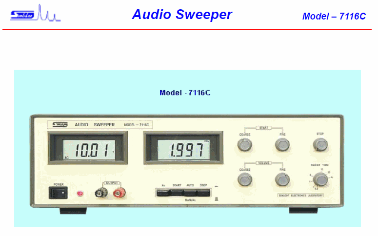

                und dann gibt es noch den hier:
                Peter Krips

                  @fabi: Der Audio Sweeper Modell-7116C müsste das sein, was Du suchst. Bei Google findest Du mehr Infos, z.B. dass das Gerät mit verschiedenen Endverstärkern geliefert werden kann.
                  Friedemann

                      Vielen Dank Friedemann,
                      das Gerät findet man wirklich in jeder chinesischen Fabrik. Zum automatischen sweepen ist es prima, weil man Geschwindigkeit, Start und Endfrequenz eingeben kann. Stellt man aber auf manuell, dann dauert es jeweils etwas, bis sich die Frequenz stabilisiert. Es hört sich also immer etwas nach "wobbeln" an.
