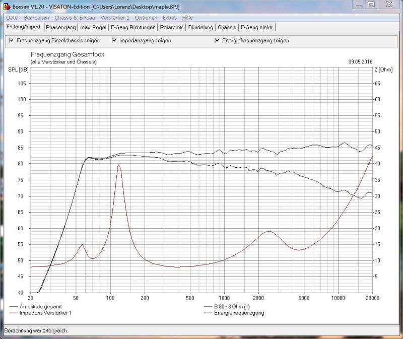

    Hallo, ich möchte eine ganz kleine Box mit dem B80 bauen. Leider ist das Verhältnis von mir zu Elektronik (hier: Boxsim) so wie von das einem 5 jährigen zu Legotechnik...
    Naja, die Box soll ca. 45x 12x16 (HBT)werden mit BR vorne. Ich habe mir bei der kleinen BJÖRN (aus K&T 1/2012) den Sperrkreis abgeschaut und noch eine LS dazugebastelt um den Hochtonanstieg in den Griff zu bekommen. Was offensichtlich noch nicht langt.
    Kann mir bitte jemand Tipps für eine Verbesserung geben?
    Was bedeutet der starke Impedanzanstieg in den Höhen?...macht das was?
    Schöne Grüße,
    Lorenz.

    Du hast also über 8 Liter als Gehäuse geplant,
    sagen wir mal also rund 4 Liter netto
    wenn es 19 mm dicke Wände geben soll
    (und das ist absoluter Overkill in diesem Fall).

        traue nicht so sehr den boxsimdaten, die messung zeigt ein anderes bild,
        ist unter 15 grad absolut neutral, ist extra so abgestimmt, da ich die box parallel zur wand aufstellen möchte und ein breitband zu sehr an hochtonenergie verliert wenn man dies nicht macht, abhördistanz ist 6 meter ... gruß timo

            Bei Papiermembran-Breitbändern strahlt im Hochton nicht das ganze Chassis, sondern nur noch ein Ring um die Schwingspule herum. Wie groß der Ring ist, hängt vom Chassis ab. Kann man sich bei Tangband ganz gut angucken, da findet man diverse BB mit gleichem Korb und ähnlichem, wenn nicht gleichen Antrieb und die Winkelfrequenzgänge weichen unterschiedlich stark von den Achsenfrequenzgängen ab.
            Boxsim kann das nicht simulieren, Boxsim geht immer von einem Kolbenstrahler mit Fläche Membran (+halbe Sicke glaub ich) aus. Die Simu ist falsch. Lieber Rum trinken als Rum simulieren.
            Der Anstieg der Impedanz zu hohen Frequenzen ist solange egal, solange man keine Röhrenverstärker oder Fehlkonstruktionen einsetzt.
            Also lieber Geld für Sperrkreis sparen, Chassis an Verstärker klemmen, gespartes Geld in Messmikro investieren und mit Equalizer-Apo den Frequenzgang so einstellen, dass es sich gut anhört und misst.
            Qts von 0,69 spricht jetzt nicht gerade für Bassreflex. je nach vorhandenem Platz könnte man auch mal versuchen, eine Brick oder Needle mit dem B80 laufen zu lassen.

                  Wo ich gerade "K+T Björn" gelesen habe, kurz mein Senf dazu:
                  Die klingen klasse, ich kann mich nicht beklagen. Habe vor zwei Wochen ein Pärchen gebaut. Der krasse Hochtonanstieg fällt nicht negativ ins Gewicht, da er nur auf Achse so überhöht ist und das Chassis im Hochton viel stärker bündelt als eine kleine Kalotte. Würde man die Box auf Achse 100% linear abstimmen, wäre im Hörraum viel zu wenig Hochton vorhanden.
