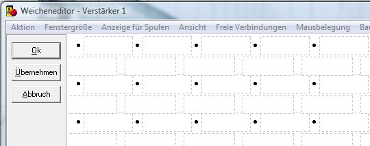

                    hallo UweG
                    schön zu lesen das du noch lebst
                    seit einem monat kann ich die boxsim simus vom forum nicht mehr hochladen.
                    ich bekomme das:
                    die simu ist völlig leer,keine daten überhaupt.
                    und manche von meinen eigenen simus haben das selbe problem, die andere hälfte geht noch.
                    vista 32 bit
                      • 5687
                      Hallo Jean-Marc,
                      das hat mit den Richtungsfrequenzgängen wohl nichts zu tun. Versuch mal Boxsim neu herunter zu laden. Eine Programmänderung gab es jedenfalls nicht, geschweige denn eine Änderung des Dateiformats. Die aktuelle Version Boxsim sollte alle Projektdateien lesen ab publizierter Version 1.01.
                      Hast Du V1.20?
