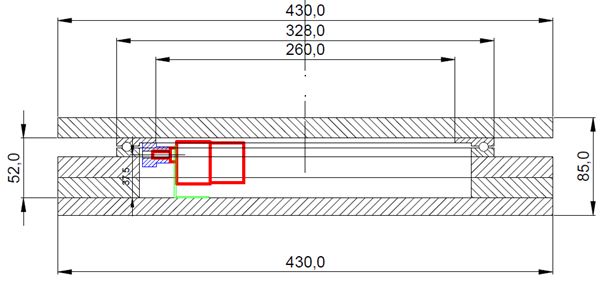

    In der nächsten Version von ARTA wird die Anbindung eines Drehtellers möglich sein. Die ersten beiden Prototypen laufen, es ist aber noch ein wenig Feintuning erforderlich. Hier ein paar Bilder als Vorgeschmack.

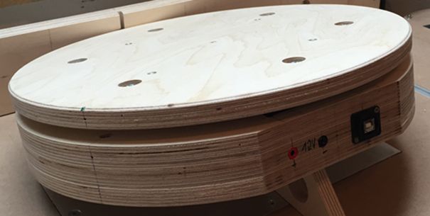

    Aufbau des ersten Prototyps (Bild TT01). Der Anschluss erfolgt über USB-Kabel. Stromversorgung via 12V Steckernetzteil oder 12V Bleigelakku (hält gut eine sehr lange Messsession durch).
    Bild TT02 zeigt einen Schnitt durch den Drehteller. Die Außenabmessungen können – je nach Bedarf - frei gewählt werden, lediglich das Innenleben ist durch den Drehkranz vorgegeben. Die hier gezeigten Abmessungen sind weitgehend dem Aspekt „Reduzierung der Transportkosten nach Split“ geschuldet.

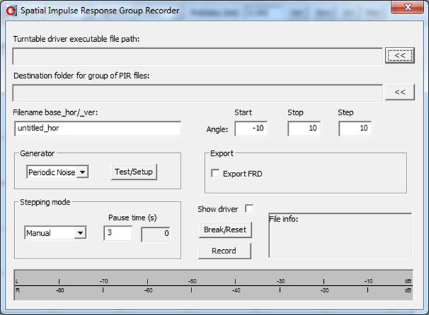

    Im ARTA Menu „Spatial Impulse Response Group Recorder“ (Bild TT03) werden alle erforderlichen Parameter für die Messung eingestellt. Die Messungen können manuell oder automatisch durchgeführt werden. Ferner wird auch der automatische Export von frd-Files für die Simulation möglich sein.

        Der mechanische Aufbau steht. Ist sehr einfach gehalten und für jeden Holzwurm mit etwas Werkzeug machbar.

                    ... nicht sonderlich schwierig. Jeder, der einen Lautsprecher bauen kann, sollte mit dem Aufbau zurecht kommen. Evtl. ist eine kleine Hürde vorhanden: Es sind ein paar M6 Gewinde zu bohren.

                        Winkelauflösung, Genauigkeit und Reproduzierbarkeit dürften für DIY-Zwecke hinreichend sein.
                        Die Messungen machen richtig Freude. 90° in 1° Auflösung dauern ca. 360 sec (inkl. Export von frd-Files).
