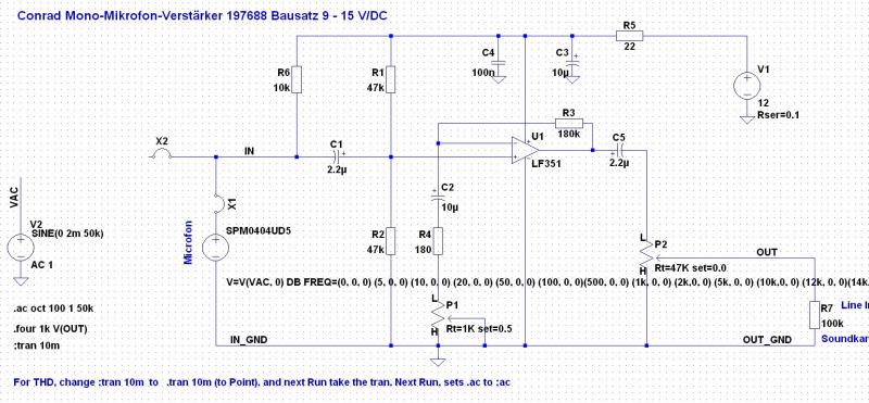

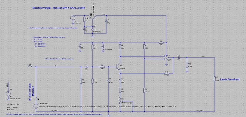

Also der Mikrofon Verstärker ist recht gut. Genügend aufjedenfall für mich.

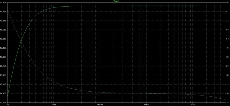

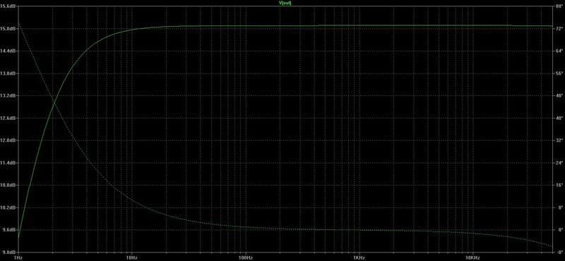

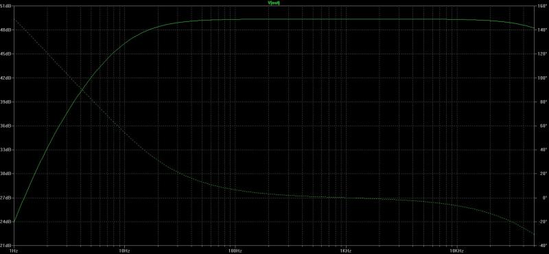

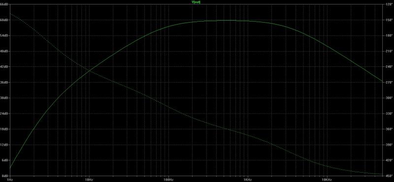

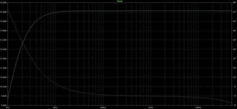

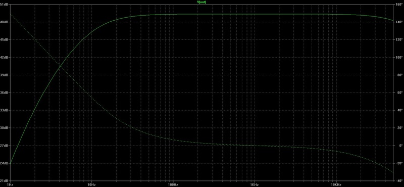

Siehe Bilder. Habe ihn mal simuliert.

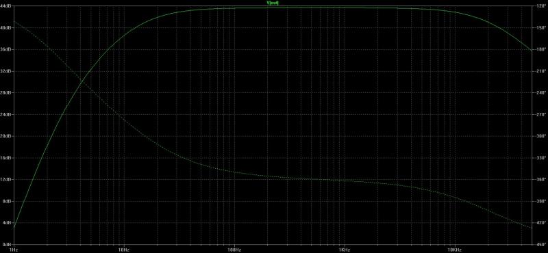

Sehr gutes Phasenverhalten. Für den Preis. Ich fummel den selber vermutlich.

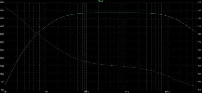

Der Conrad Mic Verstärker hat was um dauernd 300°C Phasendreher drin. Wenn man ihn selber umfummelt, beginnt aber auch das Rauschen mehr. Ich nehme den Monacor. Muss nur das Mic dran passen.
Den Monacor betreibt man besser mit 1/3 Verstärkung am Poti, nicht mehr als 50% Verstärkung, dann kommt die Phase etwas. Aber 20°C ist auch nicht übel.

Ahja, ich werde es vermutlich selber bauen, weil ich nur ein Trimm Poti brauch für die Verstärkung. Und dann ein Abgreiff Poti noch hinbau, ich stelle es dann lieber am Ausgang ein zur Soundkarte. So nach Anforderung. Das Mic bleibt bei mir immer das gleiche. So das der Grund. Aber ich überlege es mir noch. Vielleicht kauf ich auch Fertigbaustein.
