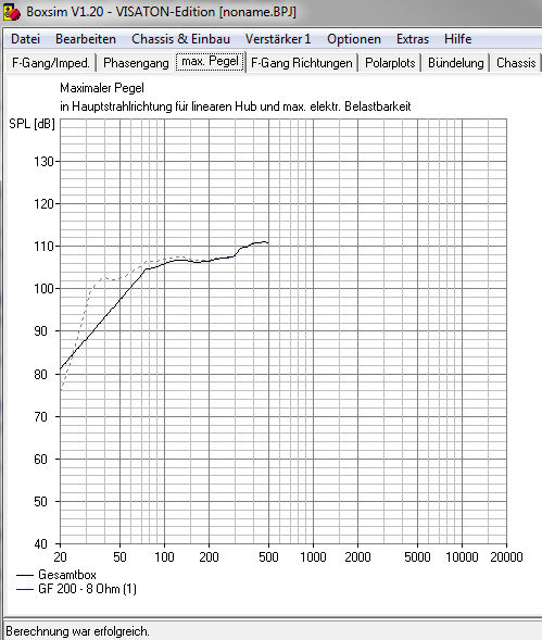

    max Pegel in Boxsim
    Frage zu Boxsim "max Pegel":
    habe im Beispiel einfach mal einen GF200 (8 Ohm) in Boxsim eingegeben:
    jeweils 35 Liter, durchgezogene Linie als CB, gestrichelte Linie als BR auf 34 Hz Abstimmfrequenz (sollte jetzt nur als Beispiel für meine Frage dienen).
    Was kann ich jetzt aus der Darstellung rauslesen?
    Ist es falsch, wenn ich das wie folgt interpretiere:
    1. bei max. elektrischer Belastung des GF200 bringt er in CB bei 40Hz ca. 94 dB
    2. bei max. elektrischer Belastung des GF200 bringt er in BR bei 40 Hz ca. 102 dB.
    Als weitere Schlussfolgerung würde das bedeuten, dass ich bei CB durch eine aktive Bass-Anhebung (per DSP, z.B. nach Linkwitz) nicht über die 94 dB hinauskomme, da sonst der GF200 überbelastet wäre?

    Nicht ganz, der Maxpegel ist ja auch durch den Hub begrenzt. Boxsim zeigt das jeweils kleinere Limit.
    Bei CB ist das klar erkennbar. Bis ca 72Hz steigt der Maxpegel mit der Frequenz in gerader Linie an - hier schägt das Hublimit zu. Darüber hinaus läuft der Maxpegel fast waagerecht - hier ist die elektrische Leistung der begrenzende Faktor. Bei BR wirds komplizierter ...
