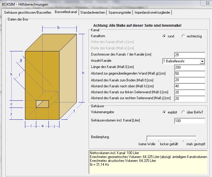

    Gibt es eine Möglichkeit mit Boxsim einen Subwoofer mit Passivmembran zu simulieren?
    Wolfgang
    • 28415
    Im Prinzip ja, unter Berechnung Reflexkanal.
    Gesamtvolumen so groß wählen, dass Nettovolumen = geplantes Volumen
    Durchmesser Kanal = PM
    Länge des Kanals berechnen, so dass Luftmasse (1 l Luft hat eine Masse von 1,29 g) = Masse PM
    Beispiel: Kanal mit 25 cm Durchmesser und 2 m Länge = 130 g
    Fehler: die Federkraft der PM-Spinne und Sicke kann nicht berücksichtigt werden, aber als Anhaltspunkt sollte die Berechnung taugen.
    Am Ende muss sowieso gehört oder gemessen werden zur Optimierung der Masse.

      Hallo Wolfgang,
      Du kannst das Verhalten eines Subwoofers mit PM recht exakt mit WinISD simulieren.
      Ich habe das bei meiner MINIMO erstmalig versucht und war überrascht, wie nah Simulation und Realität sind.
      Gruß Alex
