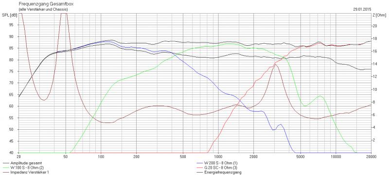

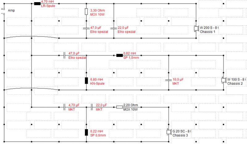

    Hallo!
    Ich möchte mir ein Paar Starlet G Lautsprecher bauen und hätte da Fragen zur Frequenzweiche. Ich hab mir nämlich schon einmal solche Prachtexemplare (mit dem Original-Vorschlag der Weiche aus dem Jahre 1999) gebaut und bin bis jetzt sehr zufrieden mit denen.
    Nun habe ich aber beim Durchstöbern des Forums weitere Modifikationen und Verbesserungen der Weiche gefunden (insb. von UweG hier und von helli hier).
    Diese Vorschläge habe ich jetzt als Inspiration genommen und mich selbst ein bisschen mit Boxsim versucht und bin mit meinem Ergebnis eigentlich relativ zufrieden. Da ich sowas aber noch nie gemacht habe, wollte ich fragen, ob ihr denkt, dass man die Weiche so bauen kann bzw. ob die Werte (Impedanz usw.) in Ordnung sind. Für sämtliche Tipps und Anregungen wäre ich sehr dankbar.
    Frequenzgang:
Ansichten: 1
Größe: 54,9 KB
    Weiche:
Ansichten: 1
Größe: 49,6 KB

      Hallo mussnig,
      es macht auf jeden Fall Sinn, die Starlet mit einer etwas aufwändigeren Weiche auszustatten.
      Und das haben ja auch schon einige hier im Forum erfolgreich umgesetzt.
      Prinzipiell ist dabei in etwa immer die gleiche Weiche herausgekommen, mal hier und mal da etwas anders betont.
      Deine Variante hat etwas höheren Wirkungsgrad, meine ist etwas wärmer abgestimmt - alles Geschmackssache.
      Da kannst Du nicht viel verkehrt machen, ganz egal welche Weiche Du jetzt nimmst.
