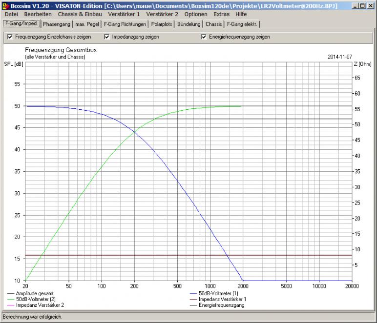

    Ich versuche folgendes zu simulieren:
    Amp1 - Aktive Filter LR2 Tiefpass 200Hz - Voltmeter Chassis - 8 Ohm Widerstand
    Amp2 - Aktive Filter LR2 Hochpass 200Hz - Voltmeter Chassis - 8 Ohm Widerstand
    Dabei sollte was ähnliches im Frequenzgang rauskommen wie das aus Wikipedia hier:
    Unendliche Schallwand für die Chassis ist schon eingestellt aber ich finde den Fehler nicht. Anbei mein Boxsim Projekt.
    Ich möchte einfach für mich sehen wie Linkwitz-Riley flach sind und die 180° Phasenverschiebung bei LR2 und die 360° Phasenverschiebung bei LR4 und die 3dB Überhöhung bei ungerade Butterworth und wie die gerade BW flach sind.
    Vielen Dank

    In BoxSim erscheint unten eine rote leiste - die kannst du ankicken:
    Fehler: Chassis 1: fs, Rdc, Qes, Qms, Vas, Sd müssen > 0 sein oder Frequenz- und Impedanzgang incl. Phase vollständig aus Messdaten entnommen werden. Linearer Hub muss > 0 sein. Le, Re2, Le2, Re3 und Le3 müssen > 0 sein.
    Fehler: Chassis 2: fs, Rdc, Qes, Qms, Vas, Sd müssen > 0 sein oder Frequenz- und Impedanzgang incl. Phase vollständig aus Messdaten entnommen werden. Linearer Hub muss > 0 sein. Le, Re2, Le2, Re3 und Le3 müssen > 0 sein.
    Da hast du das Problem die Software braucht schon ein paar mehr daten für die Chassi. Nimm einfach eine fertige und passe diese an. Z.B. einen Breitbänder wie den FRS8

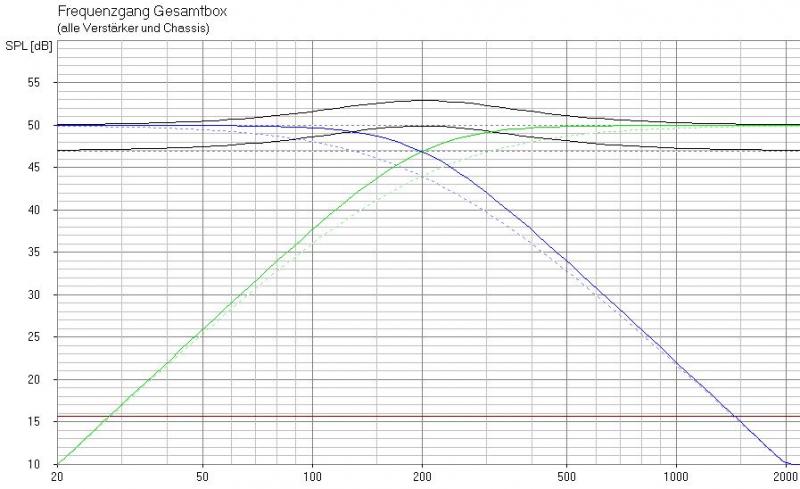

      du musst ein signal invertieren und bei den Chassis "... erst ab ca 2*fc" deaktivieren.

          • 3195
          Che hat den Trick schon gepostet.
          Oben: LR2_But2
          Unten:LR2_LR4 (LR4 sieht nur deshalb in der Summe nicht ganz gerade aus, weil ich mit Q=0,7 statt exakterweise mit Q=1/Wurzel(2) gerechnet habe.
          EDIT: Den Energiefrequenzgang hätte ich wegklicken sollen...

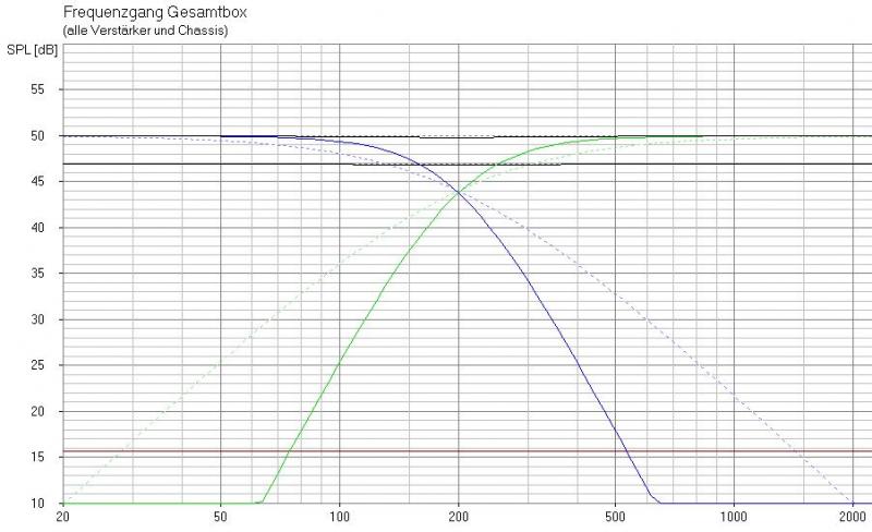

                Als ich meine Vox 253 MTI teil-aktiviert habe, hat der walwal ein Aktives Filter in boxsim wie im A_LR24 vorgeschlagen mit 2x 12dB Q0.7. Ich habe das interpretiert und implementiert in meinem DSP als BW4 24dB und auch nie richtig angefreundet. Jetzt dank dir bin ich schlauer und erkenne den Vorschlag von walwal als LR4 24dB.
                Ich habe sämtliche Atktiven Filtern aus Boxsim als Bilder angehängt. Kannst Du oder könnt Ihr bitte sagen ob die stimmen. Besonders würde mich interessieren wie ein BW4 aussieht. Sind LR4 und BW4 wirklich identisch? Mein DSP stellt die beiden anders dar. Screenshots im Beitrag unten.

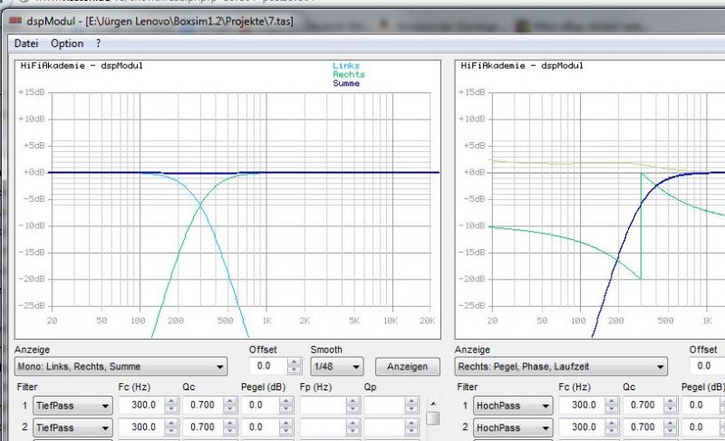

                • chChrLam
                  • 23.02.2012
                  • 108
                  DSP Screenshots:

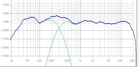

                    • 28779
                    Du mischt aber munter 24 + 48 dB in deinen screenshots.
                    Eigentlich ist das ganze sinnfrei, man muss so trennen (anhand der Messung echter Chassis), dass die Summe stimmt.
                    Ideal (links) sieht das so aus:
                    Real gemessen (rechts) so:
                    Die Theorie nutzt dir also nur wenig.
                      In der Theorie - mit idealen Chassis:
                      1-LR4) hast du richtig
                      2-BW1)
                      gibt es nicht - ein Filter 1.Ordnung hat weder Burterworth-, Bessel- oder sonst irgendeine Charakteristik oder Güte, sondern ist einfach nur ein Filter 1.Ordnung. Einziger Parameter ist die Eckfrequenz
                      3-LR2) hast du richtig
                      4-BW2) hast du richtig
                      5-BW3) der 12db Tiefpass bekommt ein Q von 1,0
                      6-BW4) der erste Tiefpass bekommt ein Q von 0,5412, der zweite 1,3065, umgekehrt geht auch.
                      Empfehlenswerte Literatur, woher auch die Werte stammen: Dougles Self "Design of active Crossovers"
                      Wie walwal richtig anmerkt, hat das wenig zu tun mit dem was aus den Chassis akustisch rauskommt - zB ist jedes Chassis bereits ein Hochpass 2. Ordnung.
                      Falls Deine Weiche eine Linkwitz-Transformation bietet, ist das eine sehr elegante Möglichkeit untere Eckfrequenz und Güte des eingebauten Chassis so umzurechnen, das es sich perfekt in die Weiche integriert.
                      Ein weiterer Punkt ist die gegenseitige Beeinflussung der Filter beim Bandpass für den Mitteltöner. Du kannst eine perfekte Weiche zwischen TT und MT designen, sobald noch einen Tiefpass zur Abtrennung vom Hochtöner dazukommt, ist die Perfektion zerstört.
                      /ropf

                        Zum Filter 1.Ordnung: mein DSP bietet BW 6dB-12...48dB und LR 12dB-24..48 und noch Bessel.
                        Dann ist die Bezeichnung BW 6dB in der GUI falsch und sollte "1st Oder 6dB" lauten.
                        Vielen Dank fur den Buchvorschlag - sogar in meiner Muttersprache - Yeah native speaker. Wird bestellt.
                        Eine letzte Frage dann habt ihr eure Ruhe. Der Filter im Screenshot sieht ganz gut aus in Boxsim - Frequenzgang und Phasengang sind in Ordnung.
                        1. Das ist aber kein BW oder LR?
                        2. Ist das nur zu realisieren mit Biquads? miniDSP kann das.

                          Das ergibt - wenn du den umgekehrten Filter im Hochtonzweig einsetzt - keine brauchbare Weiche
                          Wenn du eh den minidsp besitzt, und somit Custom Biqiads zur Verfügung hast, möchte ich dir nochmal die Linkwitz-Transformaion ans Herz legen:
                          http://www.minidsp.com/applications/...witz-transform
                          Da gibt es sogar ein Spreadsheet für die Koeffizientenbestimmung zum Download.
                          Damit kannst du Qtc und fs eines eingebauten Chassis auf fast beliebige Werte "transformieren". Für den Tieftöner bedeutet das, du kannst beliebig Gehäusevolumen gegen Verstärkerleistung tauschen. Ein Mitteltöner mit z.B. fs 200Hz und und Qtc 1,0, den du bei 350 Hz trennen möchtest, transformierst du auf fs' 350Hz und Qtc' 0,7 und verwendest das Ganze als zweite Stufe eines LR4 Hochpasses - das gibt saubere Phasen und saubere akustische Filterflanken.
