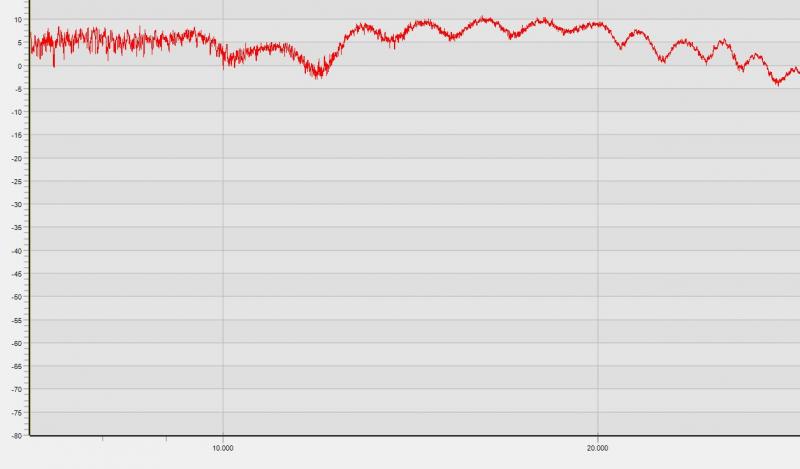

    Nachschwingen um 20kHz
    mir ist aufgefallen, dass ich bei ca. 20kHz ein starkes Schwingen habe. Leider weiß ich nicht, was da los ist. Es geht um den KE25 hinter dem WG. Sieht für mich so aus, als ob irgendwas zum Schwingen angeregt wird und noch lange nachschwingt.
    Ideen?

      Die hochfrequenten Peaks im ersten Bild nehmen über die Zeit kaum ab - deshalb würde ich eher auf Störgeräusch als auf Nachschwingen schließen. Class-D Verstärker mit nicht-perfektem Tiefpass? DSP-Artefakte?

        Ist tatsächlich eine Class-D Endstufe und auch DSP ist im Einsatz. Die Geräte sind von HA, kann mir eig nicht vorstellen das die das erzeugen?
        Das Problem tritt übrigens bei beiden Lautsprechern identisch auf. Auch bei Messungen am Höhrplatz ist das Verhalten im Wasserfall zu sehen.

            Messaufbau:
            Vom Laptop per USB in meinen DAC-Wandler (Pionner n-50), von dort normal über Chninch in die HA Vorstufe.
            USB Mikrofon UMIK-1 mit Kalibrierung von Hifi-Selbstbau per USB in Laptop, Software REW.
            Habe nochmal andere Zeitfenster angesehen, seht selbst:

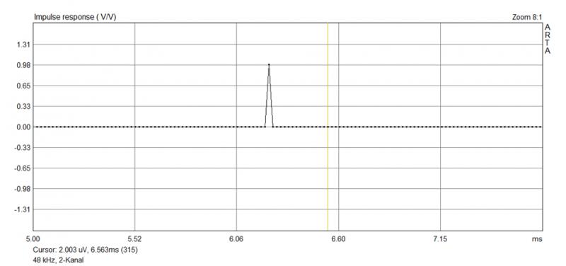

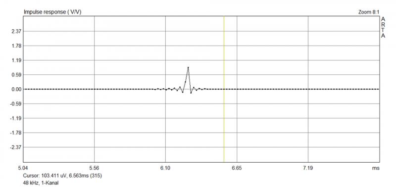

                        Schwierig; ich würde mal checken, ob Synch-Probleme auszuschliessen sind. Konvereter Out -> In loopen, vorzugsweise zweikanalig.
                        Erstes Bild: Die perfekt Antwort; so sieht es bei mir 2-kanalig aus (RME FF UC); zweites Bild: Das ist was ich mit der 1-Kanal Messung erreichen kann - auch nicht ohne.

                          Von der Optik her könnte der Unterschied zwischen den Impulsantworten gut durch ein Resampling zustande kommen ...
                          Szenario: USB-DAC arbeitet physisch mit fester Samplerate - bietet dem Sytem und damit dem Messprogramm aber (per Resampling im Treiber) verschiedene Raten an - Messprogramm läuft genau mit der falschen ...
                          Nur eine blasse Vermutung, aber eine manuelle Festlegung der Samplereate im Messprogramm wäre einen Versuch wert.

                            Es scheint damit zu tun zu haben.
                            Am DAC wird die aktuell benutzte Samplerate angezeigt. Ich benutze bei REW die Option Drivers: Java. Ich kann dann die Samplerate einstellen, 44,1kHz oder 48kHz. Das komische ist aber, dass der DAC immer 44,1kHz anzeigt, auch wenn ich eig die 48kHz im REW wähle.
                            Wenn ich mit 44,1kHz Einstellung Messe, ist der Fehler deutlich geringer, aber noch leicht vorhanden.
                            Deshalb habe ich mir den ASIO4all Treiber installiert und probiert damit zu arbeiten.
                            Ich kann alles anwählen etc. , und beim Einpegeln schaltet auch der DAC auf 48kHz , jedoch stürzt entweder REW mit der Fehlermeldung: Java VM is aborting , oder der Sweep für die Messung beginnt aber mit heftigen, regelmäßigen Störgeräuschen die man per Ohren sehr laut wahrnimmt (ein Art Klopfen).
                            Ich wollte eig beim Messen den DAC benutzen, da ich auch meine Musik darüber höhre, wäre also schön wenn jemand eine Idee dazu hat :-)
