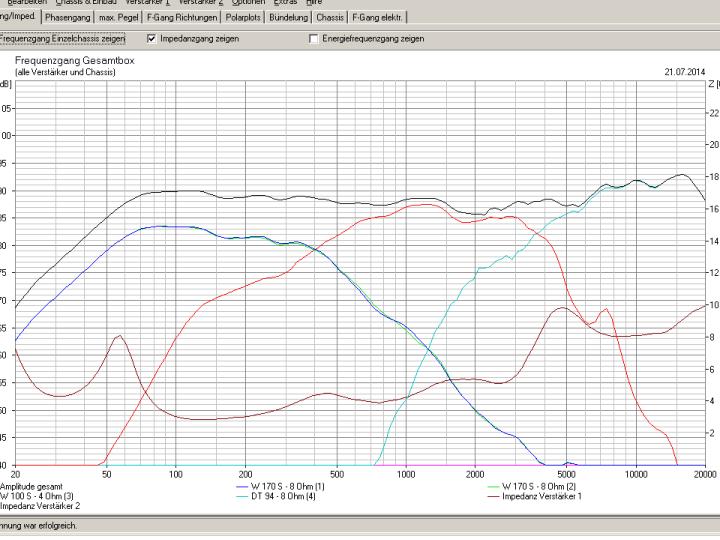

    Die Alto3 hat aufgrund der zwei Tieftöner, die auf ein Volumen wirken, eine Überhöhung bei ca. 70 Hz im Tieftonbereich. Allerdings wird der Klang als tiefreichend beschrieben obwohl der Abfall unterhalb der 70 Hz deutlich stärker zu sein scheint als bei einem W170s der auf das selbe Gesamtvolumen wirkt.
    In Boxsim kann ich sogar mit einem einzelnen Tieftöner einen sehr linearen Frequenzgang simulieren. Da hört die Box bei etwas unter 40 Hz @ -3dB auf zu spielen.
    Interessanterweise wurde bei der Alto2 ebenso abgestimmt, also wieder die Überhöhung bei 70 Hz.
    Meine Frage ist, ist das ein guter Zielfrequenzgang (der Alto2/3) oder ist die lineare Abstimmung immer noch die bessere Variante?

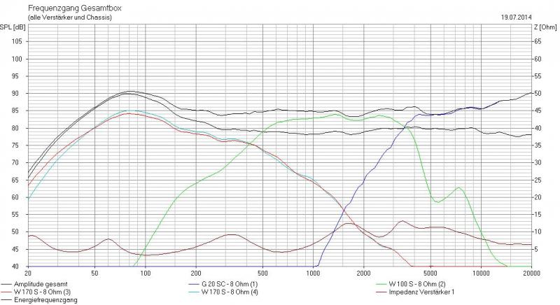

            habt Ihr euch eigentlich die Sim mal genauer angesehen ?
            Exillant ,
            Keine Ahnung WAS du simuliert hast .
            Im Anhang mal die Sim des Bauvorschlags Alto III C .
            Also ich sehe da keine derart besondere Überhöhung im Tiefton .

              Du hast recht die Simu der echten Alto habe ich da oben nicht gezeigt.
              Die Messung von Visaton zeigt die Überhöhung dann aber doch, wenn auch nicht so stark. Die Simu der Alto zeigt auch, dass man bei -3dB untere Grenzfrequenz noch über 50 Hz liegt.
              Meine Frage war eher eine prinzipielle und die Simu eher ein überspitztes Beispiel. Bei meiner Simu spielen der MT und der HT noch auf Level der Box mit einem TT. Ich wollte nur wissen wie der Frequenzgang im Bass aussehen soll.
                • 28707
                Hallo Theo. Nein, habe ich nicht. Laut Boxim-Datenbank ist die Alto 3 so:
                was deiner Simu entspricht. Da hat der Exillant sich versimuliert.
                Danke für die Aufklärung. Die Alto wird auch ständig gelobt. Sicher eine prima Box in der Preisklasse, die durch Saugkreis oder den G 20 noch etwas besser wird.
                Und 2 dB in einer Simu sagt gar nichts aus! Im Bass noch weniger als nichts. OK, in der Messung sieht man das Bückelchen auch. Im wesentlich aber nur wegen der Senke dahinter. Ohne die reden wir über 1 (ein) dB, bei der Bandbreite unhörbar. Vor allem, weil der Raum um das 10-fache verbiegt.
