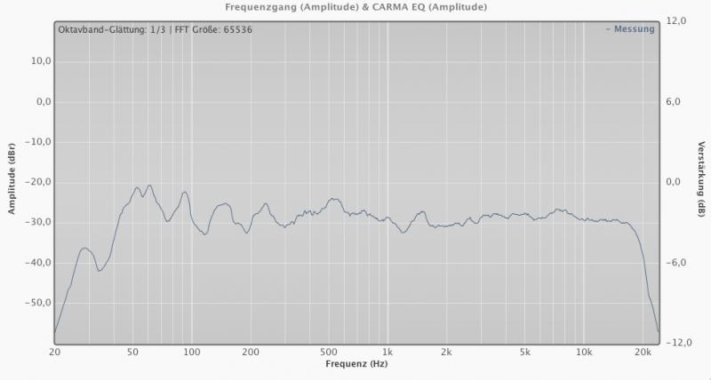

    Moin moin,
    ich bitte hiermit mal um eure Meinung.
    Was haltet ihr von dieser Frequenzmessung?
    Sie ist in meinem Wohnzimmer(30 qm) gemessen worden. Polstermöbel, Teppichboden, Vorhänge vor den Balkon-Schiebetüren, paar Bücherregale und in einem Dreieck: Hörplatz zum linken und zum rechten Lautsprecher 3,60 Meter und die beiden Wandler 3 Meter auseinander.
    Messung erfolgte am Hörplatz in Ohr-Höhe.
    Bitte urteilt unvoreingenommen darüber welche Chassis verbaut, wieviel Wege, und wie das Gehäuse aussehen mag.
    Vielen Dank schon mal und Gruß Bastie

    Das lässt sich aus einer solchen Messung unmöglich herauslesen.
    Ich verstehe die Frage nicht.

      Aber im Ernst - ich verstehe das titanische Ansinnen nicht. Bereits zur Erzielung eines gewünschten Frequenzschriebs gibt es quasi unendlich viele Moglichkeiten. Raumeinfluss obendrauf - und du erwartest tatsächlich Rückschlüsse auf Chassis und Gehäuse?
        TitanMKIII
        Ich meinte folgendes:
        Ihr baut Euch ein Paar Lautsprecher und dann werden sie am Hörplatz gemessen und das Resultat sieht so aus wie in meinem Bild.
        In diesem Moment müsste man doch eine Meinung haben.
        Nene, ich dachte nur an eine Betrachtung der Messung, man tut einfach so als sei sie in einem Test abgebildet.
        Natürlich sind es keine Titan, die sind lange her.
        Danke und Gruß Bastie

          Wenn man rein den Lautsprecher etwa für einen aussagekräftigen Test messen wollte, würde man das Möglichste versuchen, die Raumeinflüsse wegzulassen. Und selbst dann wäre ein einziger Frequenzgang noch nicht genug, um einen Lautsprecher zu untersuchen.
          Die Messung hier ist allenfalls geeignet, mit Taschenrechner bewaffnet vage Aussagen über deine Raumabmessungen zu treffen. Selbst der vergleichsweise frühe Hochtonabfall taugt nur zu Spekulationen.
          Worauf möchtest du hinaus?

            Sind hier beide Lautsprecher gemeinsam gemessen oder nur li bzw. re?
              TitanMKIII
              Hier nur der Linke, der rechte unterscheidet sich nur in Nuancen. Der Hörraum ist ziemlich symmetrisch.
                Moin,
                IMHO völlig Banane
                Einen geraden F-Gang auf Achse bekommt man mit (fast) jeder Chassiskombination hin, egal ob Breitband, 2,3,4 oder noch mehr Wege....
                Solange Du nicht ein paar Winkel-F-Gänge postest, ist alles Geschreibe Zeitverschwendung!
                Gruß Jörn
                P.S. meine Meinung : könnte besser aussehen!
                Aber obs am Raum, den Chassis oder an irgendwas anderem liegt???????

                  Aber trotzdem nochmal: Was bezweckt die Frage?

                    Danke für die Info Jörn. Das reicht mir erst einmal.
                    Ich habe im Winkel gemessen, sie sind nicht eingewinkelt aufgestellt. Den Winkel habe ich jetzt
                    nicht ausgerechnet und der Hochtöner ist bisschen über Ohrhöhe.
                    Wollte nur mal schauen was euch so einfällt.
                    Danke hier nochmal.
                    Gruß Bastie
                      • 28652
                      Es ist günstiger, die LS auf den Hörplatz auszurichten, weil dann der Raum weniger negative Einflüsse hat. Wenn der LS dann zu viel Höhen hat, muss das elektrisch korrigiert werden. Am Hörplatz sollte der Frequenzgang zu den Höhen hin fallen, auch wenn die Box linear abgestimmt ist. Bei dir es es ab 1 kHz zu laut, das kann am Anfang klar und beeindruckend klingen, ist aber nicht langzeittauglich, auch werden Frauenstimmen zu grell.

                        Ich bin mir nicht sicher, ob er wirklich die Raumakustik beurteilt haben wollte:
