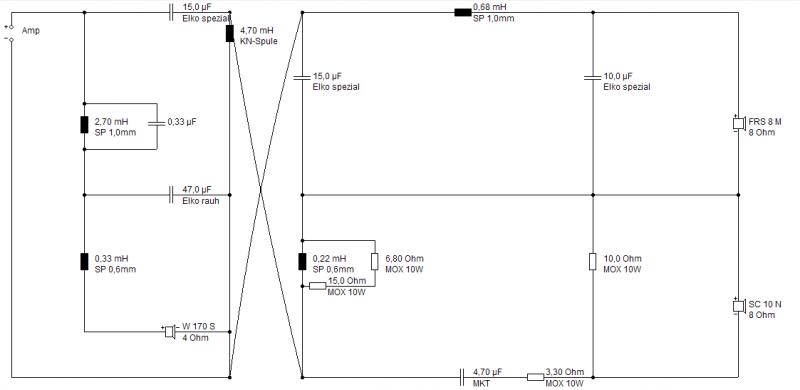

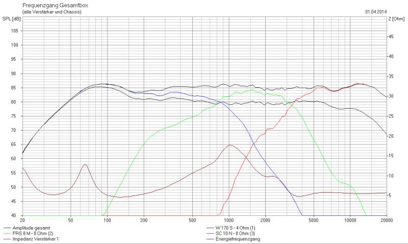

Ich habe die Tage ein wenig mit Serienweichen experimentiert, und da Kumpel sich günstige Stereo-Boxen zulegen möchte, habe ich ein wenig experimentiert. Da ich diese Kombi mit einer normalen Weiche nicht zufriedenstellend hinbekmmen habe, versuchte ich verschiedene Simus als Serienweiche. Und dies ist dabei raus gekommen

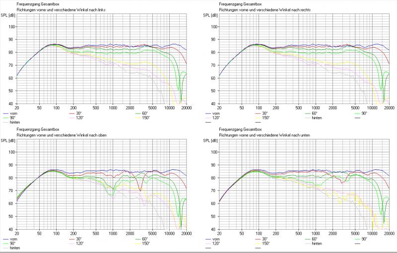

Die Box wird noch verkleinert - habe eine Classic Sonja als Ausgangsdatei genommen und die Chassispositionen zueinander angepasst. Hier ist es momentan eine 1 Meter Standbox, wird aber auf weniger als die Hälfte verkleinert.

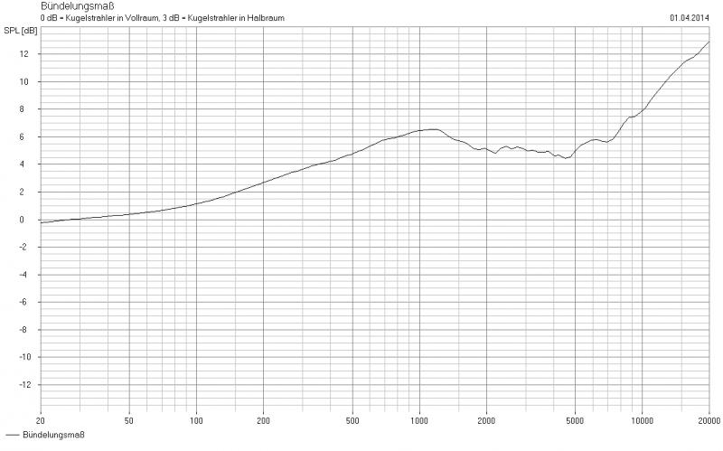

Die Kosten für die drei Chassis belaufen sich auf etwa 55 €...Weiche habe ich noch nicht duchgerechnet, da ich noh mit de Bündelung nicht zufrieden bin (die Steigung um 1 Khz..der W170S müsste wohl tick tiefer getrennt werden).
Habe versucht die Weiche so einfach wie möglich zu halten - aber z.B. um die Bündelung ein wenig zu glätten, musste ich dem Tieftöner eine zweite Spule verpassen, da dieser sonst zu hoch mitgespielt hat...
Hierzu irgendwelche Vorschläge?
